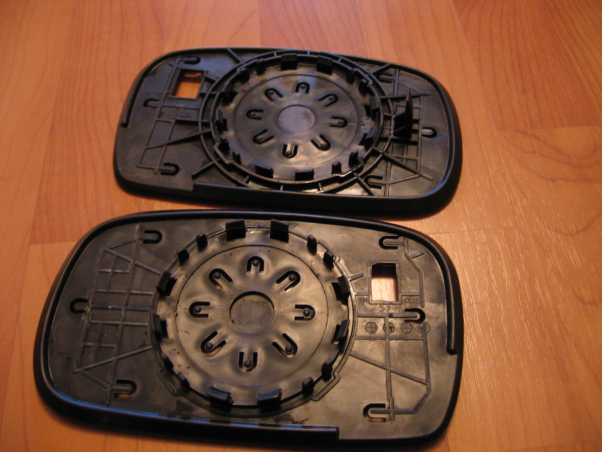

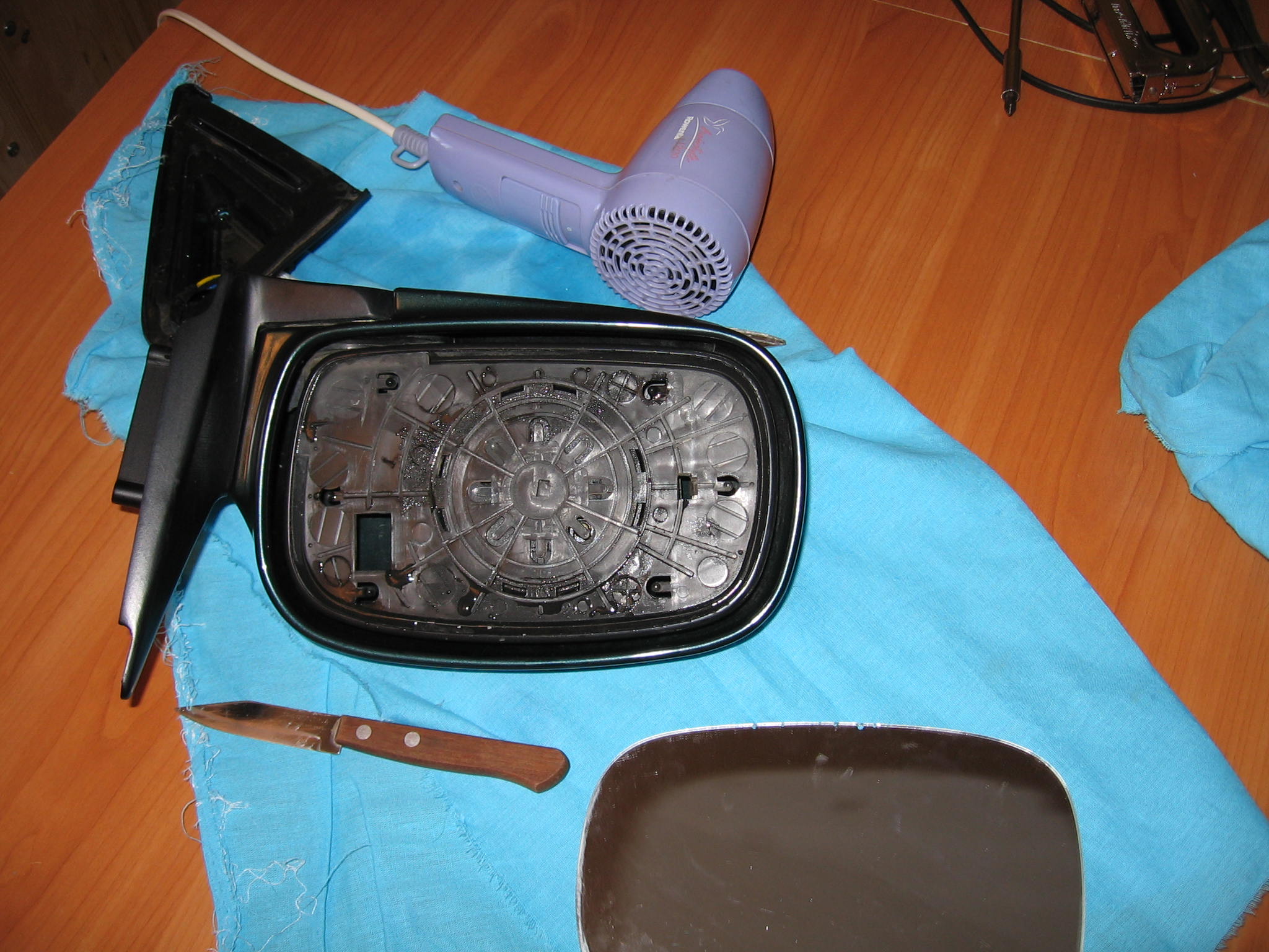

Я себе делал такие, но могу сказать что не совсем гуд, т.к пленки на все стекло не хватает. И зимой в морозы лед остается по краям от 1см. до 2см. Скорее всего лучше купить родные стекляхи с подогревом коды у них 0K09D69125 правое 0K09D69185 левое по 650р каждое (коды взял с форума кто писал не помню). Там беда могет быть такая что стекло могет не подойти по креплению к моторчику (электрорегулировка). Но это лечится перекидыванием самой стекляхи в пластмассу (фото 2) в которое оно вставлено, не сложно совсем. Кстати для сравнения этих пластиковых штуковин посмотри ссылку сверху они там не как у меня. А вот подробней про обогрев http://www.sportage-club.com/ipb/index.php...opic=3329&st=20. Поиск хорошая весчь B228.gif
А вот мои фоты.
