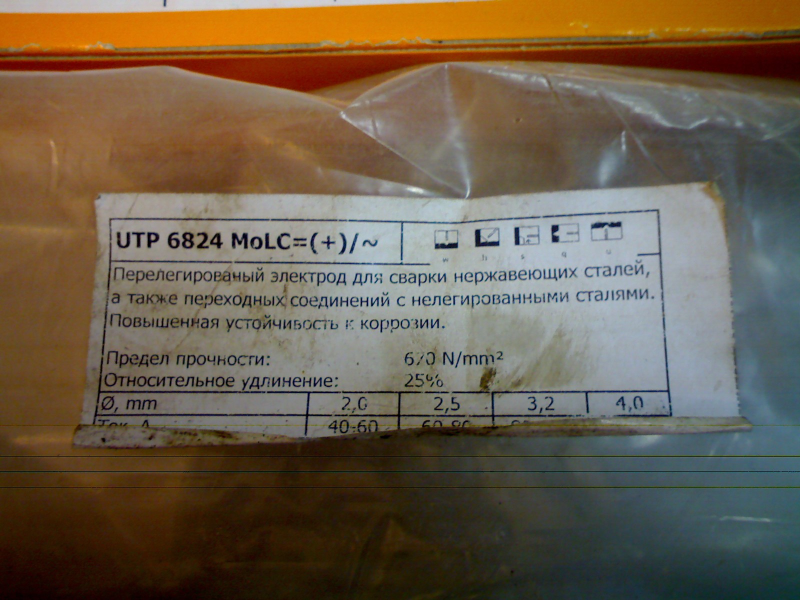

Качественный нержавеющий шов... smile.gif Вариться хорошо... Малым током моно наращивать тонкий метал ( приноровиться надо - короткими частыми розжигами) smile.gif

Оно же и для черного наши применяют... а контрактники конструкции и трубы варят УОНЯМИ .
biggrin.gif На даче был провал напруги до 150 вольтей - 2-ой УОНИ дугу не разжечь было.... сварил что хотел найденными на даче в сарае чешскими электродами тоже 2 мм - но они в сарае лет 10-12 dumai.gif жили...В картонной влажной коробке... Подсушил россыпью на печке минут 20 чтоб обмазка держалась... biggrin.gif
