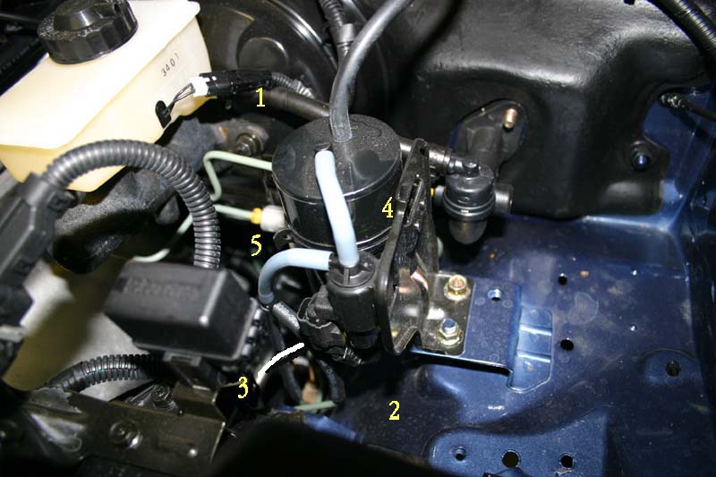

Вообщем история такая... При продолжительном движении по прямой (20-30км по Мкад например), при сбросе скорости или переключении на нейтраль сначала слышится небольшой гул а потом, как что-то хруснет где-то сзади ef.gif и все опять вроде как нормально dumai.gif
Наверно я так понимаю редуктор уже не жилец...

В итоге виноват датчик вакуума (3) он самостоятельно включал передний привод, ef.gif при рассмотрении он оказался весь забить глиной, хотя как!?, сам этого не понимаю, ведь давление которое он вырабатывает минимальное...
