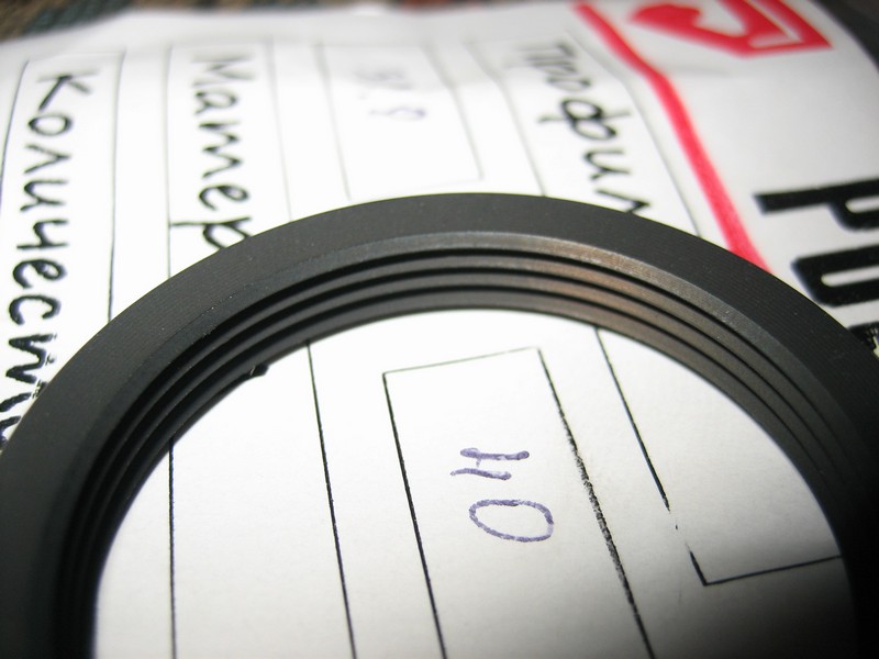

Вот так выглядит то, что мне предложили поставить, сказали такое сечение лучше давление держит, проверим на практике ))
Ну как манжета? Поставил? И какие у нее точные размеры? хотя наверно трудно замерить... Думаю токарю отдать что бы выточил.
post Apr 3 2010, 07:31 PM

Цитата(Художник @ Apr 3 2010, 03:31 PM) *
Обычно резину перед обработкой замораживают в жидком азоте, она затвердевает, и быстренько обрабатывают.
post Apr 3 2010, 10:56 PM
Профиль сложный и тонкий, быстро обработать не получится! B228.gif Несколько раз замораживать? dumai.gif Расколоть можно при обработке. dumai.gif Фигня получится! B228.gif

Цитата(Художник @ Apr 3 2010, 06:56 PM) *
Мысли в слух!!!
Замерзнет она на долго по крайней мере обточить времяни хватит. На счет расколоть это врятли...
Попытка не пытка, попробовать стоит. Где еще эту хреновину найти?
Размеры нужны...
post Apr 4 2010, 02:23 PM
Размеры нужны...
А через Экзист купить?
