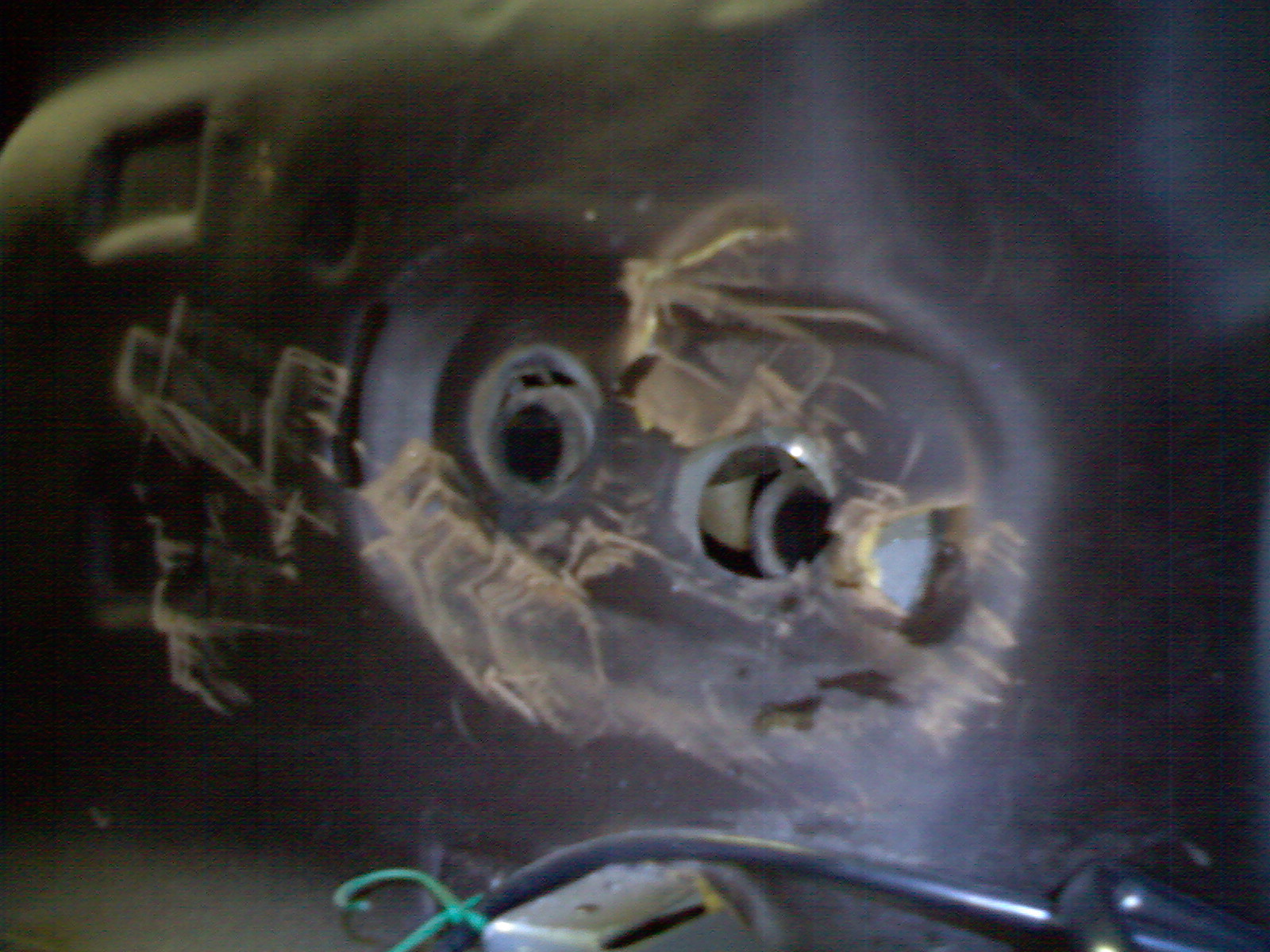

После демонтажа испарителя кондиционера и освобождения крепежа корпуса радиатора печки уперся в мелочную проблему снятия хомутов одетых на патрубки подводящие антифриз к печке - за двигателем очень мало места и пассатижами снимать хомуты на ощупь проблематично - посему поскольку имелся новый радиатор печки в сборе решила все монтажка - радиатор удалось спокойно освободить от патрубков причем пластиковый корпус не пострадалПрикрепленное изображение - в отверстия видны патрубки с хомутами - причем хомуты в эти отверстия не пролезают - значит их установка предполагается токмо со стороны двигателя dumai.gif - что при минимуме места и отсутствия спец.инструмента для работы с такими хомутами сложновато. Что и получилось
Установив новый радиатор печки на место- долго biggrin.gif sensored.gif шевелил губами в попытке одеть патрубки на радиатор печки и установить хомуты - и не смог rvu-i-mech.gif
Все спокойно и быстро удалось поставить после использования согнутого гвоздика Прикрепленное изображение
Аккуратно стянув концы хомута в тисках закрепляем его в разжатом состоянии согнутым гвоздем -хомут одеваем на патрубок - патрубок достаточно легко одевается на радиатор - хомут ставиться по месту и освобождается Прикрепленное изображение
Я решил проблему замены таким способом - наверняка есть другие .
Обзвонив автосервисы получил диапазон цен на эту работу от 5500 до 11000 рябчиков ef.gif
И всеравно после сборки остались лишние саморезики - понадеялся на память smile.gif

Добрый вечер, Kross.
Прочитал про установку патрубков на печку. Дешево и сердито. Но как Вам удалось их снять? Грубая физ. сила? Вы упомянули про монтажку, если не лень, поделитесь пожалуйста технологией.
post Apr 5 2010, 10:20 AM
Первые разы снимал монтажкой - при установленных на патрубках хомутах (без них не получиться - ибо монтажка просовывается между корпусом печки и постепенно все отжимается в салон - хомуты в отверстие не пролезают, снимая патрубки...) Метод жесткий...но ежели аккуратно ...все снимается
Вариант второй
- разбираем верхнюю часть движка ( как под замену свечей - крышку колодцев можно не снимать ) -
демонтируется монтажный кронштейн - получается более-менее приличный доступ и широкими пасатижами спокойно снимаются хомуты и руками стягиваются шланги. Прежде чем стягивать - шланги надо провернуть-стронуть на патрубках...
ДОбавлю - аккум с частью аккум площадки тоже снимается - иначе нет места для левой руки....
