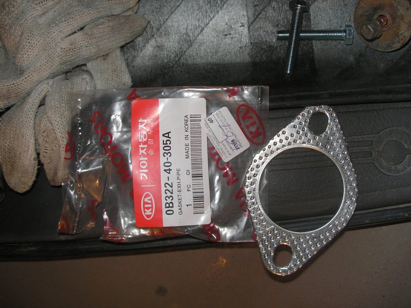

Тоже прошел процедуру замены заднего куска глушителя. Пытались по первой приваривать, но бесполезно, через неделю снова отвалилось.
Заказал в экзисте: 0K022 40 700E
Вроде все нормально подошло. Пришла реальная труба, тяжелая, вроде даже нержавейка (вроде кто-то писал про тонкие люмишки) и даже с набалдашником smile.gif.
Для сравнения торцы новой и старой трубы
Все! гайки срезались. Крепление к глушителю пришлось отболгаривать по гайкам, потом шпильки выбивались.
Прокладка старая вроде ниче была, но раз уж заказал, то поставил новую. Герметик не использовал, и так нормально притянулась.
Видны обычные, оцинкованные болты, на которые потом все и было прикручено.
