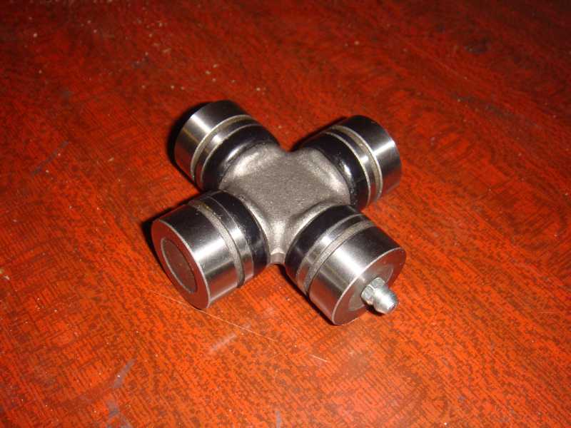

Пришел конец и моему переднему кардану, вернее крестовине на нем. Машина - американец. По экзисту нашел вот эту 0K011 25 060. Но цена в 1300 как-то не очень гуманная. Подскажите, есть ли более дешевые аналоги. Для калининградцев гляжу от нивы подходят, а к пендносам чего применить?

250 рэ

DimTs   Только лучше не NTP, а GMB. Код тот же ;)   Apr 12 2010, 05:52 PM
КСИ   Только лучше не NTP, а GMB. Код тот же ;) возмож...   Apr 12 2010, 09:43 PM
Rabbit-NN   возможно и лучше, но цена уже 450 :D то то я не ...   Apr 13 2010, 12:59 PM
