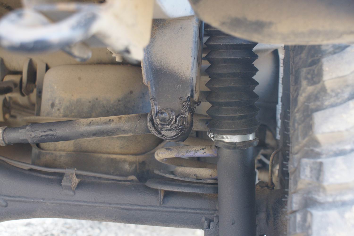

у меня хитрее. Мост сместился вправо, нижняя часть правого амортизатора тоже сместилась вправо, но кронштейн панары все равно в нее упирается. Такое впечатление, что это он сместился вправо и уперся в аморт, наклонив его. Т.е. кроме смещения из-за лифта оч похоже, что кронштейн панары наклонился (погнулся)
Сфоткаю-выложу..

всё.. зделал панару регулируемой!!!! выставил мост по центру.. biggrin.gif заодно переделал верхнее крепление панары... пересверлил крепление ближе к центру, а уши об каторые амортизаторы ломаются отболгарил нафиг... h975g.GIF h975g.GIF
вот! ... Тож буду делать в понедельник ... Я кстати тоже думал чтоб кронштеин пересверлить ( а лишнее - отрезать ) ,- терь точно так сделаю ...
- ты скажи ( если не сложно) сколько сантиметров трубы из панары удалять ? ( примерно)
post Apr 13 2010, 05:43 PM
кароч я как то так отболгарил...
