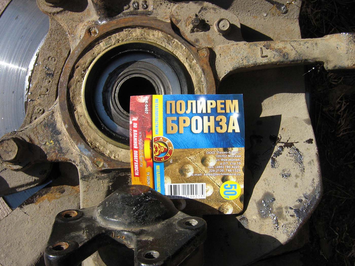

Я заменил сложный и дорогой на простенький и дёшовый в эти выходные. Переходную втулку не точил, а сформировал из эпоксидного клея. Грязевик то же. Фотоотчёт - в разделе Наш развал, Наружные гранаты.Прикрепленное изображение Прикрепленное изображение

ВОВАН привет. У меня левая сторона оказалась сборной солянкой. Напихали зап.частей с помойки и машина пошла на продажу. Покупатель я. В левый кулак хорошо становится сложный и большой и дорогой сальник - но в него не лезет граната. Грязевик - то же. Пришлось выёживаться. Испытания провёл в Тверской. Всё в норме. Всё, что есть нового - хорошо подходит на мою правую сторону. Результаты испытаний прилагаются...Прикрепленное изображение
