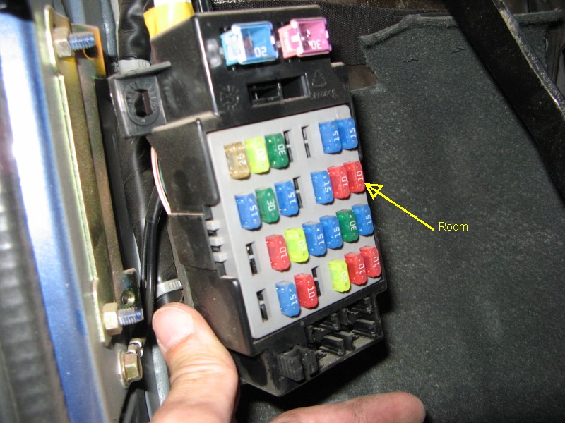

Давно хотел вставить в низ дверей подсветку. Чтоб видеть в темноте куда наступать...
Вот и сделал наконец.
Светодиоды заказывал на eBay.com
Тут http://mark-ka.ucoz.com/publ/3-1-0-11 подробней, если кому интересно.
Прикрепленное изображение Прикрепленное изображение Прикрепленное изображение Прикрепленное изображение Прикрепленное изображение Прикрепленное изображение Прикрепленное изображение Прикрепленное изображение Прикрепленное изображение Прикрепленное изображение Прикрепленное изображение Прикрепленное изображение
