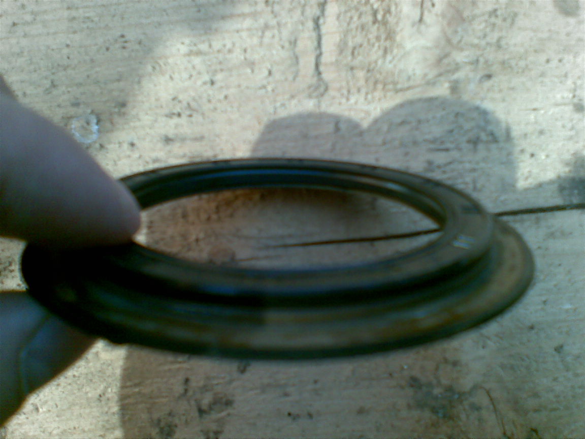

Братцы, подскажите пожалуйста каталожный номер сальника, который одевается на шрус. Дело в том, что когда я собирался поменять игольчатый, а вместе с ним наружний и внутренний сальник, с удивлением обнаружил, что на приводном валу тоже есть сальник.

Сообщаю результаты исследования насчет сальников. Сальник, который на шрусе нужен только для вакуумных хабов. Для автоматов и ручек он не нужен. Зря только время на поиски потратил. Ну денежки тоже на ветер выкинул sad.gif . так что для автоматов и механики два сальника - внутренний и наружний. smile.gif
У меня изначально были вакуумные хабы, сальник идет ОК 08А 33 065 , цена его от 900 до 1200р., и другие сальники туда не подходят. А сальника на шрусе у меня нет и не было.
Сальник ОК 08А 33 065 - это составной (из двух) специально для вакуумников.
