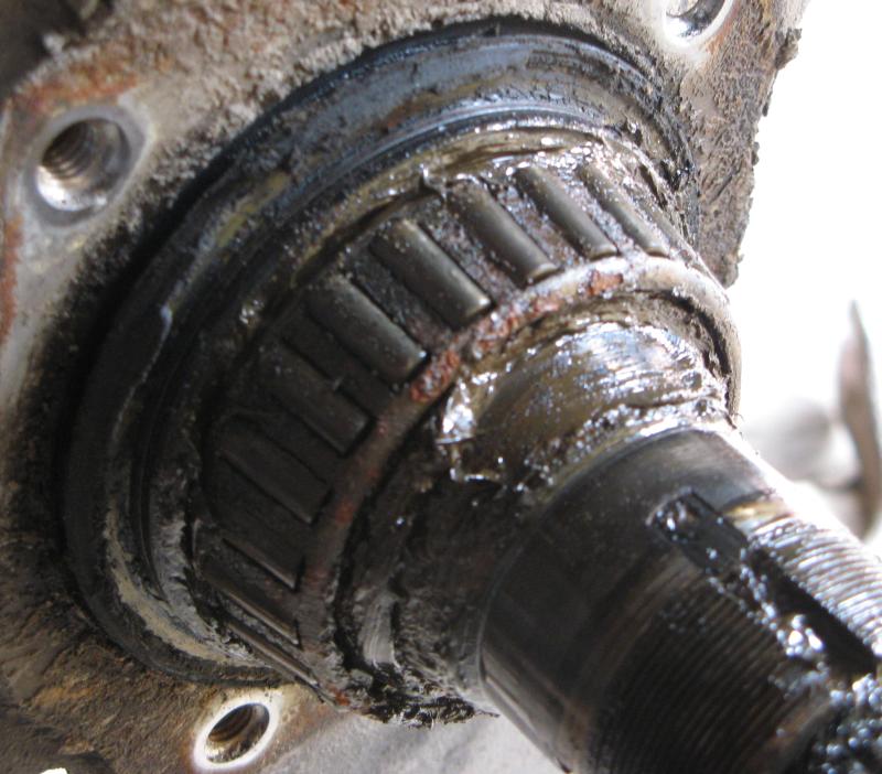

Опять борюсь с вакуумом.
Заменил ШРУС (0K012 22 510D), усиленный сальник (0K08A 33 065), игольчатый (0K011 33 152).
Собрал... Вакуума нет. sad.gif Трубка целая, но воздух (ртом) откуда-то подсасывает.
Внутренний ступичный сальник?
Менять подшипники?
Смотрю в экзисте комплект SNR (http://www.exist.ru/images/getimg.aspx?flag=386011196&pid=64D064B1)
Там два подшипника и два сальника? Но в ступице я видел только один сальник. Что там за второй в комплекте.
Да... Калининградец 2004 года.
Сальников действительно два. Один внутренний (у меня код 0K08A 33 065) - большой и достаточно дорогой, стоит между шрусом и поворотным кулаком. Ставится только при снятии оного. и Второй - внешний (у меня код 0K081 33 067A) - тонкий и дешевый, стоит между кулаком и ступицей. Кажется он виден у тебя на первой фотке, прижатый подшипником.
Но, как и мне в свое время советовали, забей на вакуум. Долго провозишься, восстановишь, проездишь месяц и снова делать будешь. А отказывает привод в самый не подходящий момент. Так и у меня было. Ставь ручные или автоматы и забудь.
