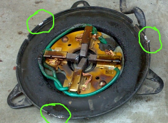

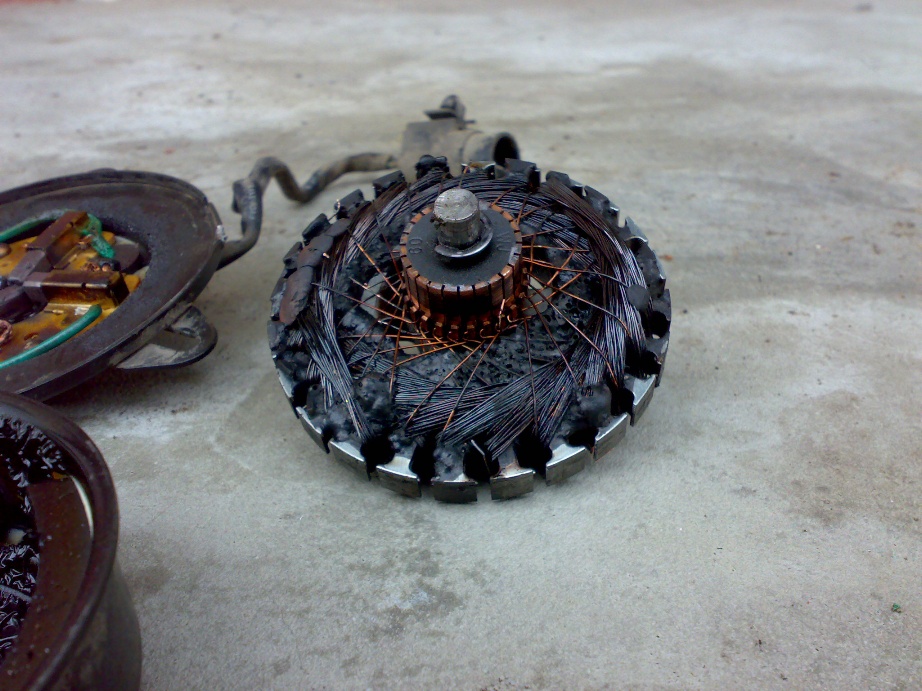

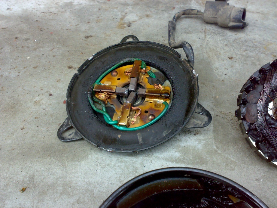

В июле 2009 г. купил родной новый вентилятор кондея на Ферганской, отдал 3800 наших деревянных, а в январе 2010 г. он уже не фурычил. Сегодня его разобрал и увидел вот чего:
Сейчас поеду на Южный порт посмотрю цену, на моторчики от 8-ки.
Цитата(609 @ Jun 1 2009, 02:02 PM) *
Только учти, что купив оригинальный вентилятор ты о проблеме забудешь. Поставив что-то бюджетное от нашемарки обречешь себя на гимор, и в конечном итоге непонятно что выйдет дешевле.
Как же так, я купил оригинал, а гемор появился через 6 месяцев - сгорел моторчик. Так может будет легче с громким моторчиком от 8-ки кататься теже 6 месяцев, но дешевле чем родной.
Я очень сильно удивился, что "родной" через 6 месяцев подкинул проблем.
post Apr 25 2010, 10:53 PM
Цитата(Andsanich @ Apr 25 2010, 02:44 PM) *
Если можно, то поподробнее про переделку крыльчатки моторчика от 8-ки, потому как тоже решил брать наше производство.
Очень похоже, что в корпус двигателя попала какая то агрессивная жидкость! dumai.gif Возможно, это и послужило причиной!?
Andsanich
post Apr 26 2010, 08:55 PM
начало есть -
Сообщений: 209
Регистрация: 14-February 09
Из: г.Москва
Пользователь №: 5,958
В январе агрессивных жидкостей не лил, а реагенты не должны были попасть - глубоких луж от реагентов не было.
И еще:
Когда в июле 2009 г. разбирал старый моторчик, то я еле еле (кое-как) сорвал загибы (заклепки) чашки, которые держат основной корпус моторчика. А на этом - я их (загибы) отогнул средней плоской отверткой как пластилиновые, без особого усилия.
Вот теперь и думай как покупать родное, даже в проверенных местах, попадешь на подделку или нет!

Andsanich   Вот спасибо! Вечером сегодня буду снимать: ут...   May 22 2010, 04:43 PM
Mugatu   Похоже - сгорели внутренности. у меня также было,...   May 22 2010, 10:26 PM
Andsanich   Да... Завидую я - у Вас он (моторчик) - пал смерт...   May 22 2010, 10:49 PM
