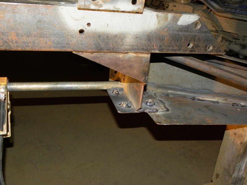

Пока только картинки. Без размеров.
Материал - швеллер двадцатка.
Крепление на восьми болтах М10 и двух М12.
Деформируемые элементы на площадках крепления штатного бампера пришлось принести в жертву... mellow.gif
Теперь вокруг всего этого хозяйства надо соорудить собственно сам бампер.... dumai.gif
При поднятии домкратом за передний край площадки вся конструкция играет вверх не более 5мм. rulez.gif Да и то за счет изгиба самой площадки. ... надо еще ребра жесткости вставить...
И вместо роликов планирую поставить алюминиевый клюз и синтетический трос. И вес меньше и не так выпирать будет....

Эпопея близка к завершению....
Кстати, вот как выглядит каркас изнутри.
Попутно приварил гайки с внутренней стороны - планирую в будущем сваять съемный кенгурин... ну или по крайней мере - рога для быстрой намотки троса.
Общий вид... плоховато что-то получилось....
На данный момент осталось ободрать и выровнять сварные швы, загрунтовать и покрасить.
