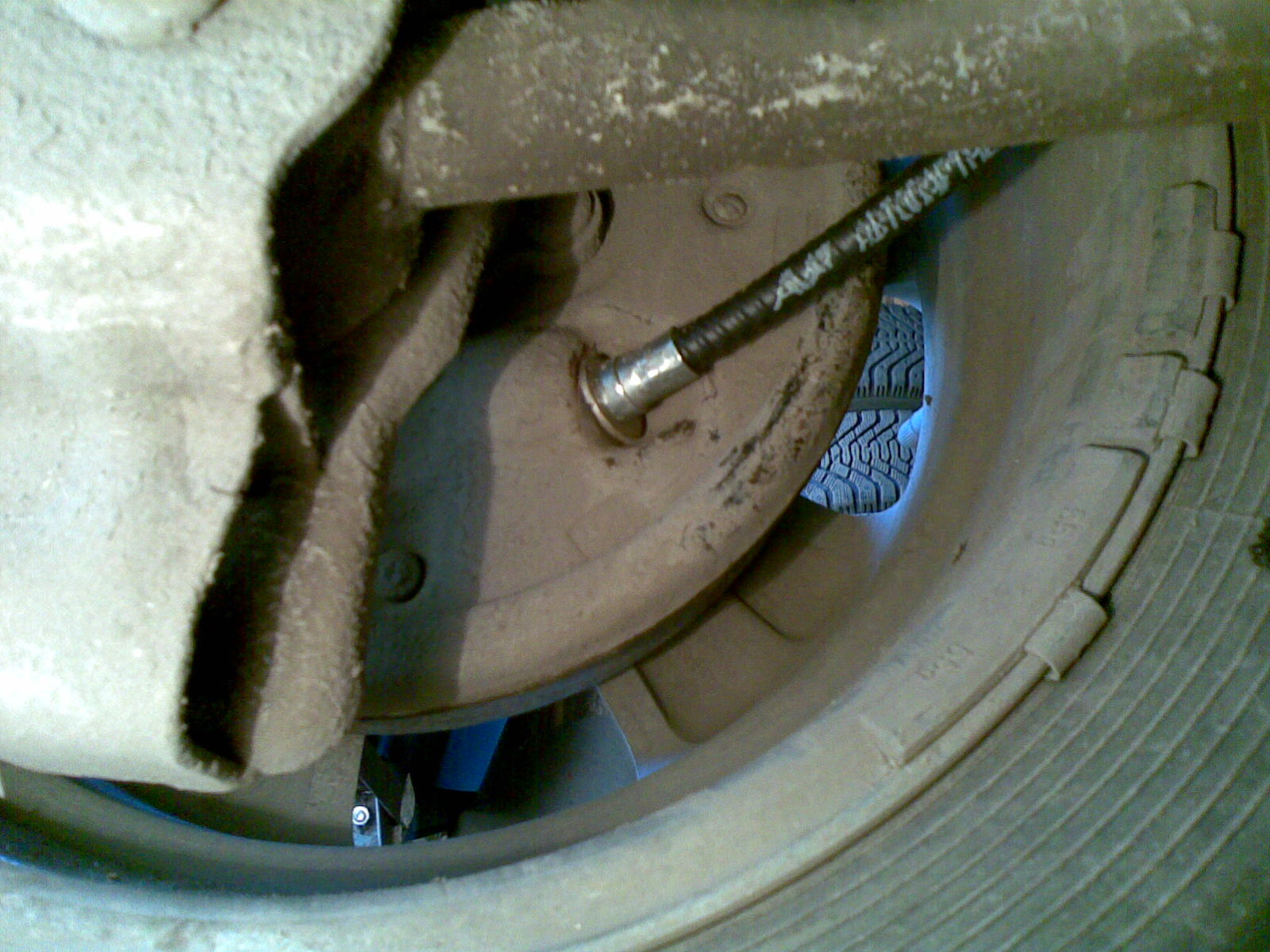

Отвечаю сам себе. По конструкции они одинаковые, а вот по длинне отличаются. Правый длиннее левого на два сантиметра, наверно по этому он стоет в два раза дороже чем левый.
Но это уже не важно, я себе поставил от восьмерки. Подошли как родные с небольшой переделкой. Даже лучше стало после установки удленителей аммов, при вывешивание мост на тросиках ручника висел, а сейчас свободно...

Да в принципе там переделки то ни какой нет. На восьмёрошном тросики на концах два прямоугольных уха, одно из них, со стороны пружины нужно обрезать оставив одну обжимку (как у нас). А другое закрепил болтиком на 6. И ещё нужны четыре шаибы на 13.5
вот как получилось...
КАК Я ПОНЯЛ ИЗ СООБЩЕНИЙ. У РЕСТАЙЛИНГОВЫХ НИ ЧЕГО РЕЗАТЬ НЕ НУЖНО.
