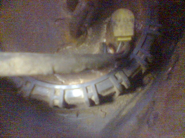

Господа! У меня следующая проблема. Из крышки бака выходят две трубки и вот одна скажем прогнила и бензин течет. Можно ли как нибудь вылечить не снимая бака. Типа замазать поксиполом или холодной сваркой. Еще мне показалось что эта крышка вроде должна откручиваться тк она круглая и по кругу пластмасса (в грязи не разобрал). А может сняв (открутив) крышку эти трубки можно заменить? (спортаж 1996г кореец короткий 16 клап автомат) Дайте дельный совет чтоб своими усилиями исправить проблему. 32a.gif 32a.gif 32a.gif sorry.gif
Сообщение отредактировал Валеха - Apr 29 2010, 10:04 AM
Нароодд посоветуйте что нибудь 32a.gif 32a.gif 32a.gif 32a.gif 32a.gif B198.gif B198.gif B093.gif

Подача бензина - пластиковая трубка. Прогнила обратка, можно змазать, но лучше снять крышку и заменить трубку, бензин все же.
Обе трубки мет. , травит подача. sorry.gif А крышка как снимается, типа откручивается? h975g.GIF Как там меняется трубка? h975g.GIF

В подаче давление до 3 атм. Надо запаивать и лучше латунью. ИМХО. Крышка крепится винтами.
А есть картинка (фото)этого процесса? sad.gif И почему тогда часть из которой выходят трубки круглая? B093.gif Или я что-то не догоняю? B093.gif

Цитата(Художник @ Apr 29 2010, 05:26 PM) *
Посмотрел. И что самое интересное, так это то что как всегда повезло на индивидум, ladosi.gif те. бак полностью пластиковый, крышка круглая откручивается(обоймой) в общем не как у всех B162.gif (фото выложу позже) Так что только паять или что-то в этом роде dumai.gif тк. бензонасос только на заказ и то не факт что придет ц=12тр а замена бака с другим бензонасосом итог 15тр sad.gif
Цитата(Grey @ Apr 29 2010, 09:26 PM) *
Можно и припоем свинцово-оловянным запаять. Пропаять хорошо сложно будет, но возможно. Или эпоксидным клеем с бинтом заклеить. Можно двухкомпонентный хват применить. Цена вопроса копейки. Эпоксидка вещь!!! Тока зачищай все хорошенько, и обезжиривай. Можно еще коническую резьбу в существующей трубке нарезать и штуцер вкрутить, но это сложнее.
Эпоксидка дааа!! Мой тесть ей газовый баллон заделал (была мааааленькая дырочка) и ок B162.gif ladosi.gif
KIA Sportage 1996г. 4WD DOHC 2л., автомат, кореец
Вот фотки, катчество rvu-i-mech.gif (г) делал телефоном.
