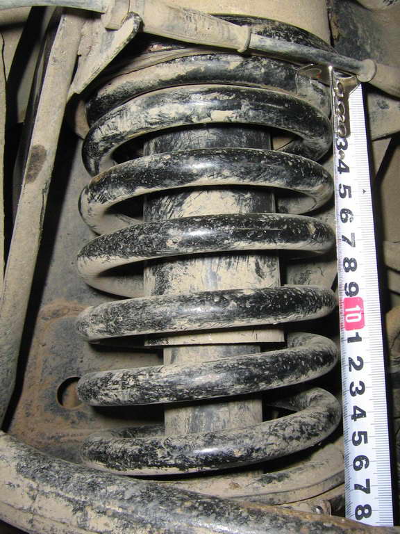

Хм, если не сравнивать амортизаторы и считать что пружины у нас одинаково родные, то вырисовывается что мои действительно не держат нагрузку и просели:
Прикрепленное изображение Левая Прикрепленное изображение Правая
Для полной уверенности нужен третий для сравнения. Кто еще сможет померить расстояние между чашками на штатных пружинах?
P.S. А может все-таки пружинки повыше взять, сантиметров на 3-5. Посадочные диаметры распространенные, главное высоту и жесткость подобрать. Но что-то кроме фобосов на форуме реализаций не припомню.
я те в другой теме ответил smile.gif ... у меня в сжатом состоянии пружина гдет 190мм.. твои походу точно не держат... а касаемо пружин, лучше всётаки новые пружины, и проставку потолще... 1 см проставки даёт гдет 1.6 см лифта
Возьми волговские и на виток больше оставь и проставку ставить не треба. У меня волговские но кол-во витков как на родных почти год катаюсь ок B128.gif ladosi.gif
