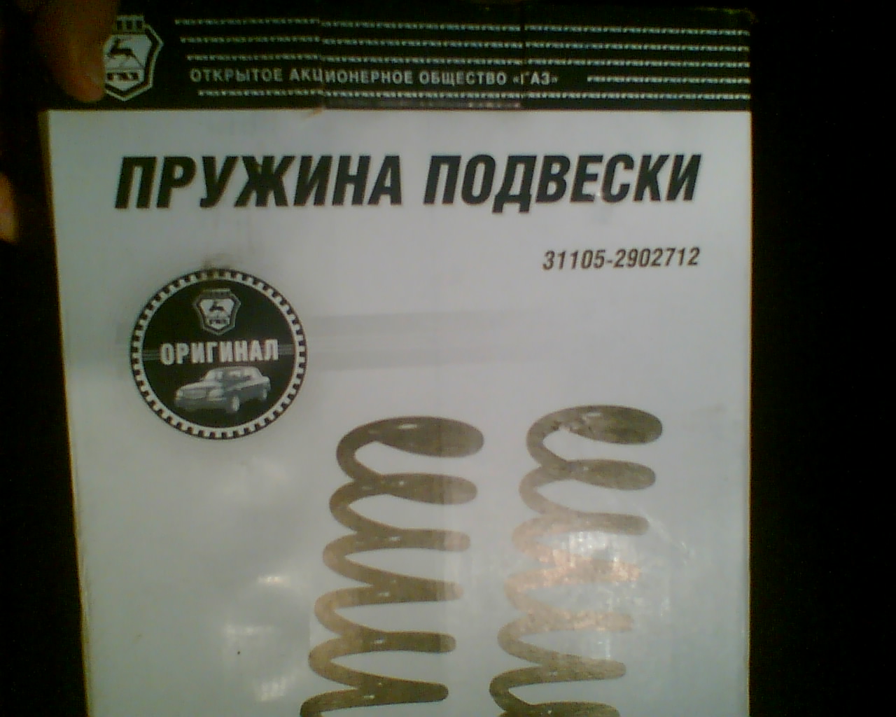

Перед от волги ЦЕЛИКОМ с тремя рискамиПрикрепленное изображениеПрикрепленное изображение
Дополнительно на шток переднего амо удлинитель (из раздела лифтовка прогрес.пружинами), но ставил его хитро-шайбы и рез.подушки ставил так чтобы удленение штока составило бы всего 30мм (получилось что ход подвески вниз я сократил на примерно на теже 30мм- иначе шрусы будут задевать. Блин, сложно сказал, короче лифт переда больше чем с проставками под чашки 25мм, но МАКС угол отклонения рычагов вниз ТАКОЙЖЕ).
на зад (пока sad.gif ) проставки от Нексии по 2 шт (верх и низ пружины).
вот так выглядит коротышка Прикрепленное изображение
Ну и естественно удлинил шток заднего амо Прикрепленное изображение
Что на мой взгляд намного проше кронштейна вниз (братского вроде)
Высоты замерю, но этот параметр сильно зависит от размера резины (у меня 225-75-15)
