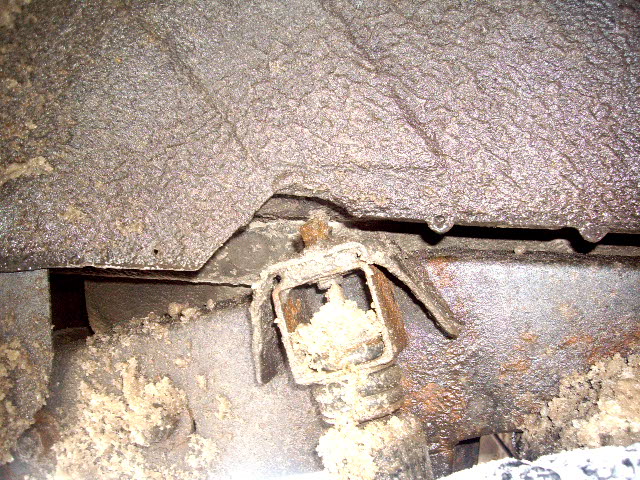

Перед от волги ЦЕЛИКОМ с тремя рискамиПрикрепленное изображениеПрикрепленное изображение
Дополнительно на шток переднего амо удлинитель (из раздела лифтовка прогрес.пружинами), но ставил его хитро-шайбы и рез.подушки ставил так чтобы удленение штока составило бы всего 30мм (получилось что ход подвески вниз я сократил на примерно на теже 30мм- иначе шрусы будут задевать. Блин, сложно сказал, короче лифт переда больше чем с проставками под чашки 25мм, но МАКС угол отклонения рычагов вниз ТАКОЙЖЕ).
на зад (пока sad.gif ) проставки от Нексии по 2 шт (верх и низ пружины).
вот так выглядит коротышка Прикрепленное изображение
Ну и естественно удлинил шток заднего амо Прикрепленное изображение
Что на мой взгляд намного проше кронштейна вниз (братского вроде)
Высоты замерю, но этот параметр сильно зависит от размера резины (у меня 225-75-15)
post Apr 30 2010, 08:29 PM
М.б. на самом удлиннителе вместо D = 12 оставить D = 16 мм? Тогда и втулка не нужна и стенки удлиннителя будут толще, а то 1мм (толщина стенок) меня напрягает! dumai.gif
post Apr 30 2010, 09:13 PM
Цитата(Художник @ Apr 30 2010, 08:29 PM) *

Цитата(ghost @ Apr 30 2010, 05:13 PM) *
а мне катса пайдет , в основании - 3-4 мм. он же только вверх-вниз
чем круче внедорожник , тем дольше пиzдовать за тягачом !
post Apr 30 2010, 10:47 PM
