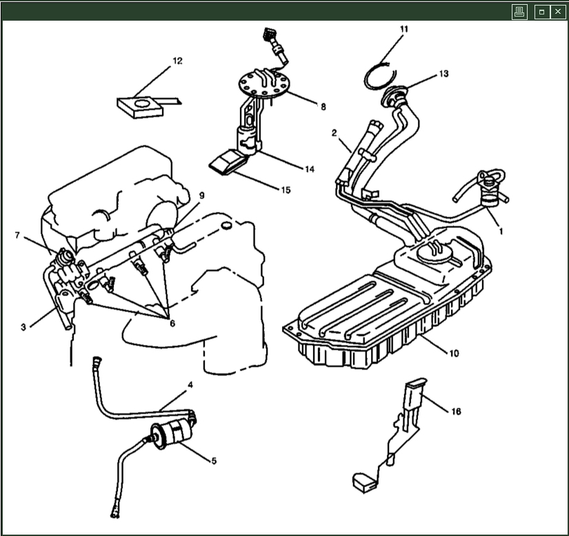

В продолжение темы..
Посмотрел ешо раз мануалы по топливной системе. Понял так, что давление теряться может в двух местах - первое - "контрольно-запорный клапан" (№1 на рис система) и второе - регулятор давления топлива (№7 на рис Система). Больше вроде негде..
Вот думаю - как бы их проверить?
Я так понимаю, что контрольно-запорный клапан просто врезан в магистраль после насоса и в одну сторону должен дуться, во вторую нет.. А вот что там за третяя трубка висящая в воздухе?
И как проверить регулятор давления - не травит ли он в обратку при выключенном двигателе..
