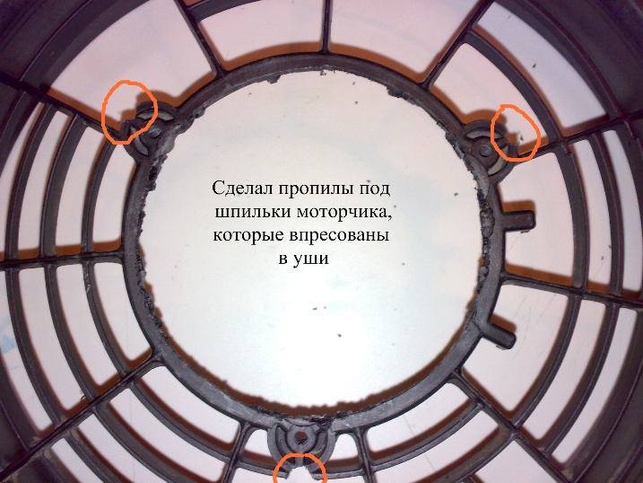

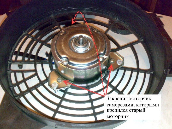

Ну вот вроде бы и собрал, понадобилось следующее:
- 8-ошный моторчик с крыльчаткой (846 рублей);
- наша родная основа-рама вентилятора кондиционера (от старого сгоревшего вентилятора);
- 5 капель герметика;
- лобзик;
- дрель со сверлом на 5 мм.;
- магнит (сверлил в квартире, чтоб не мусорить стружкой - магнит пригодился);
- торцевой ключ на 14;
- отвертка крестовая.
Собрал все за 2 часа 15 минут с учетом фотографирования.
Но еще не установил. Установку произведу завтра, отпишусь про работу вентилятора вечером (завтра).
Смотрите и строго не судите, финансы приходится экономить:

Andsanich   Судя по крайней фотографии, не слишком ли большой...   May 2 2010, 07:57 PM
genek   Ну вот вроде бы и собрал, понадобилось следующее:...   May 2 2010, 09:44 PM
Andsanich   Не понял,а шпильки для чего оставил если крепил ч...   May 2 2010, 11:00 PM
Художник   шпильки - если выбивать, то моно уши моторчика по...   May 3 2010, 07:34 PM
Andsanich   Позвал бы на помощь жену болгарина (болгарку) :D ...   May 3 2010, 09:28 PM
