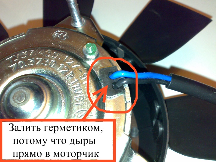

Ну вот вроде бы и собрал, понадобилось следующее:
- 8-ошный моторчик с крыльчаткой (846 рублей);
- наша родная основа-рама вентилятора кондиционера (от старого сгоревшего вентилятора);
- 5 капель герметика;
- лобзик;
- дрель со сверлом на 5 мм.;
- магнит (сверлил в квартире, чтоб не мусорить стружкой - магнит пригодился);
- торцевой ключ на 14;
- отвертка крестовая.
Собрал все за 2 часа 15 минут с учетом фотографирования.
Но еще не установил. Установку произведу завтра, отпишусь про работу вентилятора вечером (завтра).
Смотрите и строго не судите, финансы приходится экономить:
B020.gif B020.gif B020.gif B020.gif B020.gif B020.gif B020.gif B020.gif B020.gif
post May 2 2010, 07:12 AM
Судя по крайней фотографии, не слишком ли большой зазор (кажется порядка 10 мм) между лопостями и диффузором? dumai.gif
Зазор д.б. 1-3 мм. Чем меньше, тем лучше. Резко возрастает производительность.
