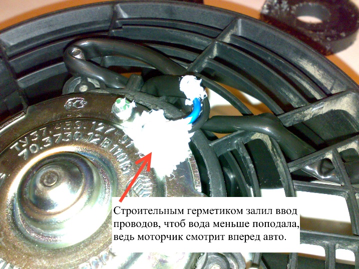

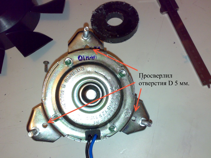

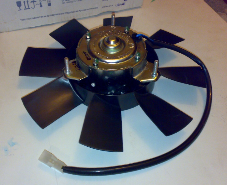

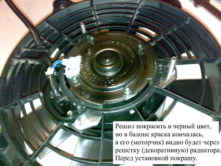

Ну вот вроде бы и собрал, понадобилось следующее:
- 8-ошный моторчик с крыльчаткой (846 рублей);
- наша родная основа-рама вентилятора кондиционера (от старого сгоревшего вентилятора);
- 5 капель герметика;
- лобзик;
- дрель со сверлом на 5 мм.;
- магнит (сверлил в квартире, чтоб не мусорить стружкой - магнит пригодился);
- торцевой ключ на 14;
- отвертка крестовая.
Собрал все за 2 часа 15 минут с учетом фотографирования.
Но еще не установил. Установку произведу завтра, отпишусь про работу вентилятора вечером (завтра).
Смотрите и строго не судите, финансы приходится экономить:
B020.gif B020.gif B020.gif B020.gif B020.gif B020.gif B020.gif B020.gif B020.gif

Не понял,а шпильки для чего оставил если крепил через доп.отверстия dumai.gif

шпильки - если выбивать, то моно уши моторчика погнуть (металл фуфловый - мягкий), а еще они впрессованы туда очень качественно - с одной стороны шляпка, а с другой расширение.
Я даже не стал замарачиваться.
