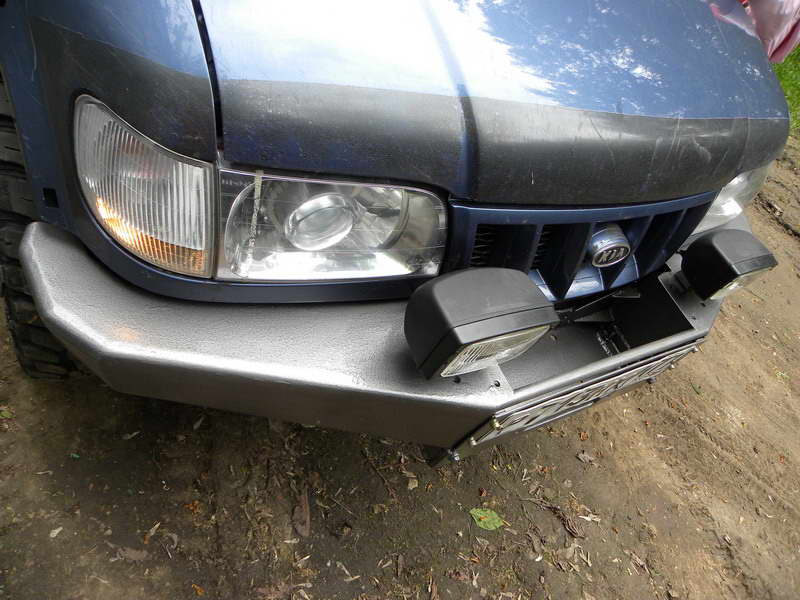

post May 10 2010, 09:01 PM
post May 10 2010, 09:30 PM
Цитата(Panzer38 @ May 10 2010, 09:01 PM) *
Блин гламур...

Panzer38   А я тут... бампер доделал... :B200:   May 10 2010, 09:01 PM
rom77777rom   А я тут... бампер доделал... :B200: :B084...   May 10 2010, 09:19 PM
609   А я тут... бампер доделал... :B200: Блин гламу...   May 10 2010, 09:30 PM
Художник   А я тут... бампер доделал... :B200: :oooh...   May 11 2010, 11:58 AM
genek   А я тут... бампер доделал... :B200: Свер...   May 17 2010, 02:03 PM
Художник   А я тут... бампер доделал... :B200: Сереж...   May 17 2010, 09:50 PM
Panzer38   Блин гламур... Сертификат ищи:) Чота клюза не ви...   May 10 2010, 09:45 PM
