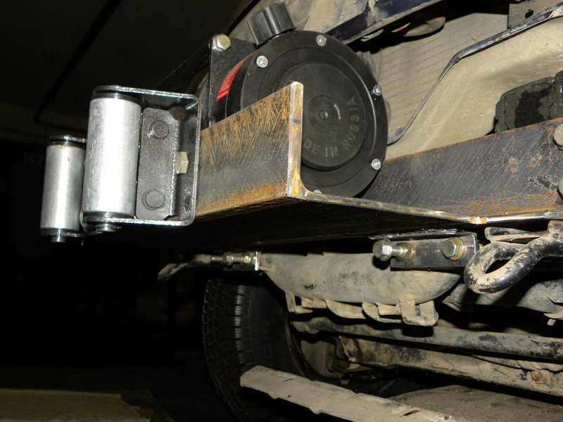

Пока только картинки. Без размеров.
Материал - швеллер двадцатка.
Крепление на восьми болтах М10 и двух М12.
Деформируемые элементы на площадках крепления штатного бампера пришлось принести в жертву... mellow.gif
Теперь вокруг всего этого хозяйства надо соорудить собственно сам бампер.... dumai.gif
При поднятии домкратом за передний край площадки вся конструкция играет вверх не более 5мм. rulez.gif Да и то за счет изгиба самой площадки. ... надо еще ребра жесткости вставить...
И вместо роликов планирую поставить алюминиевый клюз и синтетический трос. И вес меньше и не так выпирать будет....

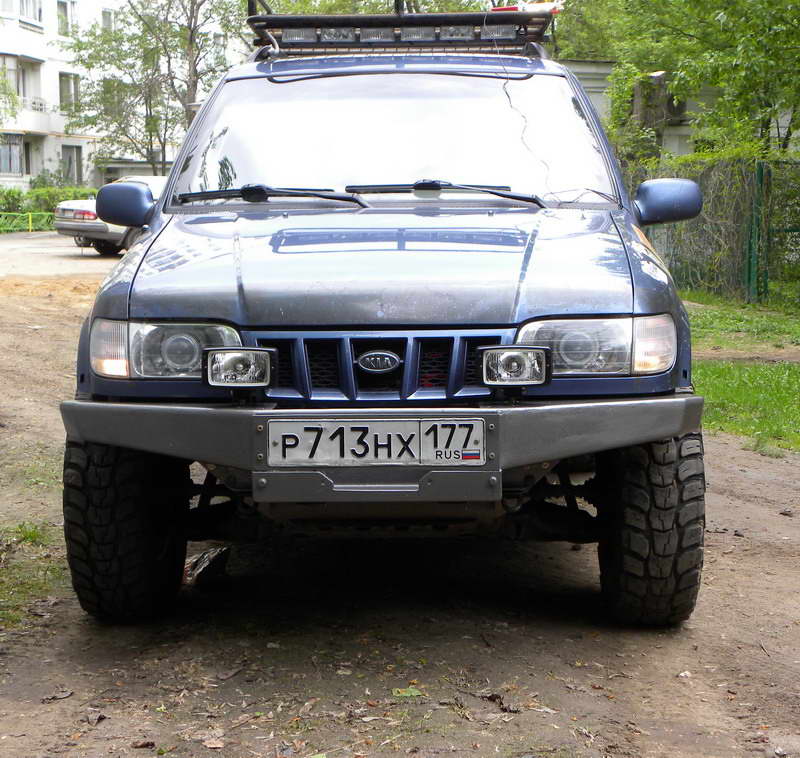

post May 10 2010, 09:01 PM

Художник   Думаю, играть фактически перестанет - если исполь...   Jan 11 2010, 11:39 AM

Panzer38   А я тут... бампер доделал... :B200:   May 10 2010, 09:01 PM
rom77777rom   А я тут... бампер доделал... :B200: :B084...   May 10 2010, 09:19 PM
609   А я тут... бампер доделал... :B200: Блин гламу...   May 10 2010, 09:30 PM
Художник   А я тут... бампер доделал... :B200: :oooh...   May 11 2010, 11:58 AM
