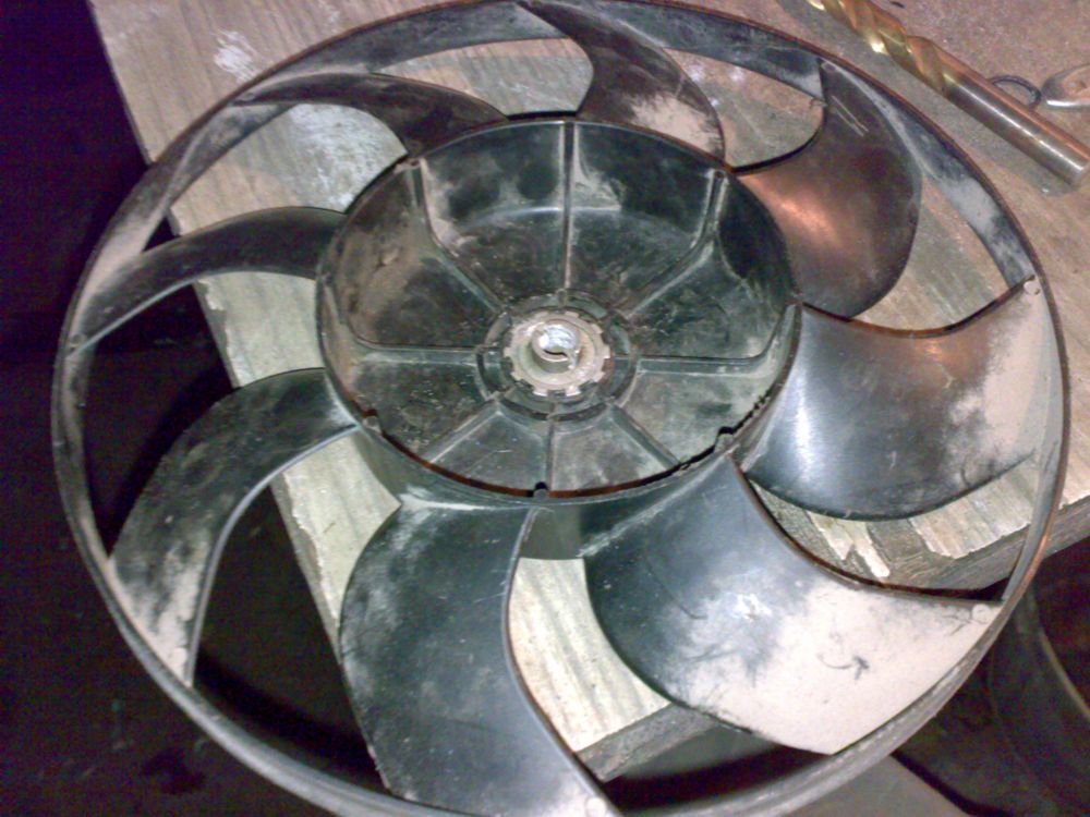

Ну вот и отчет:
Поставил на 8-шный моторчик нашу родную крыльчатку:
- натфилем расточил более-менее ровное отверстие на нашей крыльчатке
- рассверлил это отверстие до диаметра оси 8-шного моторчика
- проточил натфилем места для посадки шпильки
- из твердой пластиковой трубы сделал ободок что бы шпильку придерживал от выпадания
- шпильку сделал из гвоздя потолще чтоб в отверстии оси моторчика седела потуже и подлиньше чтоб упиралось в ободок
- собрал
- полярность моторчика не менял потому что направление движения моторчика нормально сочитается с наклоном перьев нашей крильчатки
- установил, с установкой под верхнее крепление 5 мм. шайбу чтоб не задивало радиатор кондея
- работает, крутится - нормально, разве что чуть чуть погромче (пошумнее) родного моторчика, а цена в 5 раз дешевле (4200 руб. против 800 руб.)
