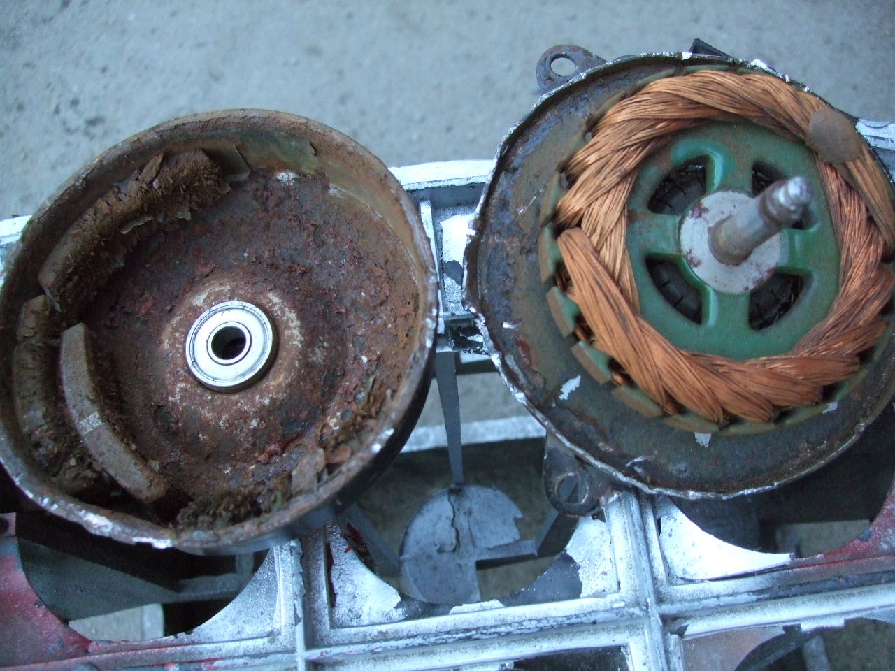

Mugatu
post May 22 2010, 10:26 PM
Сообщений: 245
Регистрация: 19-February 10
Из: Морква
Пользователь №: 7,479
Цитата(Andsanich @ May 22 2010, 04:43 PM) *
Похоже - сгорели внутренности. у меня также было, еле отверткой проворачивался.
Да...
Завидую я - у Вас он (моторчик) - пал смертью храбрых, честно выполнив свой долг... smile.gif
А мой, сцуко, просто заржавел и малодушно сгнил!
Причём - сгнил коварно - только внутри, а снаружи, после того, как я его помыл - как новый прям...
Видать - прежний хозяин авто - не часто включал кондей-мандей !! smile.gifПрикрепленное изображение
Кароч. думаю: Купить новый или колхозить от 8-ки... dumai.gif
Позитив: Зато у меня теперь есть запасные - ротор и подшипник! А магнитики - можно к холодильнику прилепить!! smile.gif
Зы: А что это за чёрного цвета прямоугольная пластмассовая неразборная "коробочка" стоИт в разрыве провода от моторчика? Она ещё привинчена к пластмассовому корпусу - двумя винтами... Зачем она?
ЗЗы: А как же кондей на "Хундай-Акценте" - работает без специального вентилятора, обдувающего радиатор кондиционера??
Спасибо.
