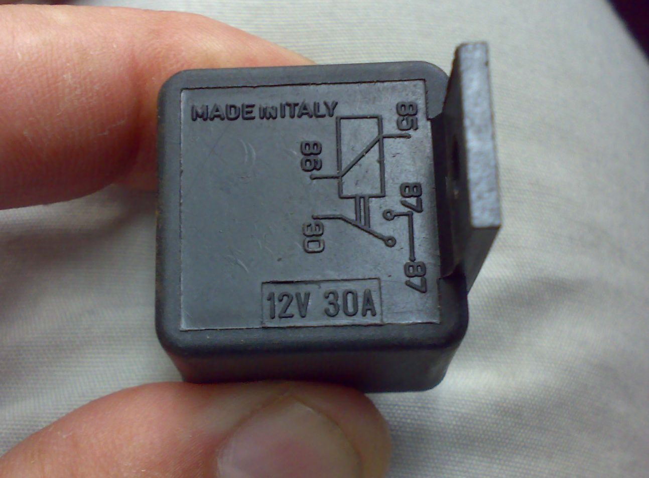

При покупке сигнала звукового, в коробке была релюха. На этой релюхе 4 контакта куда их подсоеденять: земля? плюс? может еще чего? а предохранитель надо?
Подойдет ли эта релюха на дополнительную кнопку к принудительному включению вентилятора без включения кондея?
Спасибо!
А вот сама релюха:

Andsanich   Реле имеет стандартную цоколевку и нумерацию конт...   May 23 2010, 10:47 PM
Виктор   спасибо за разъяснение! попробую найти релюху...   May 24 2010, 10:32 AM
Andsanich   Цоколь искать не надо. Надо купить клеммы "м...   May 24 2010, 07:19 PM
