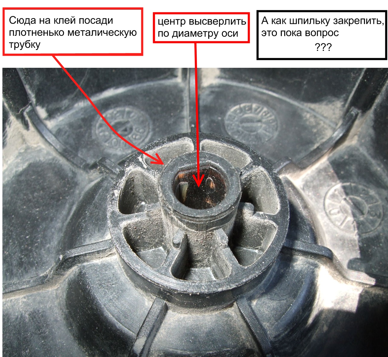

Штатная крыльчатка похоже бывает двух видов, у меня не такая как на фотках и на мотор от 8-ки не одевается - диаметр пластиковой центральной части не дает ей насадиться на ось для завинчивания гайки, даже если изнутри спилить часть металлической втулки.

Штатная крыльчатка похоже бывает двух видов, у меня не такая как на фотках и на мотор от 8-ки не одевается - диаметр пластиковой центральной части не дает ей насадиться на ось для завинчивания гайки, даже если изнутри спилить часть металлической втулки. sad.gif
Кароч: посадочное отверстие в моём штатном пропеллере - пластмассовое. Металла нет. Пилить - оно конечно легче (если на вал моторчика от 8-ки делать) - а будет-ли держать??
Думаю...
Зы: На фото 2 (второе) - видно крестообразное углубление - туда вставляется крестообразная металлическая шайба толщиной мм 2,5 и у неё есть скос (под шлиф на валу штатного моторчика) - она (шайба эта) - и держит пропеллер на валу (гайкой затягивается)... А будет-ли держаться "расточенный" штатный пропеллер (без крестообразной шайбы) на валу 8-шного моторчика - х.з. Думаю - что не будет...
Блим.

Цитата(Mugatu @ May 23 2010, 01:46 PM) *
