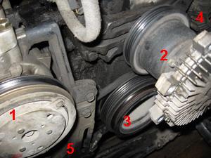

Прокладку термостата и патрубки проверил в первую очередь - сухо. Бежит ручьём на заведённой машине, газку поддаёшь - бежит сильнее. На заглушенной не бежит. Место течи приблизительно локализовал - прямо над коленвалом, а над ним только вентилятор и где-то в недрах, за крышкой ГРМ находится помпа. Думаю это она, сегодня разбирать начал, успел только скинуть радиатор, ремни, гену отвёл в сторону. Дальше не успел - на работу.

На фотке в аттаче, 1 - кондиционер, 2 - вентилятор, 3 - коленвал, 4 - генератор, 5 - компрессор кондиционера (внизу, не вошёл). Всё верно?
Антифриз бежит с вентилятора и вниз на коленвал. Помпа это текёт? А через электровентилятор может протекать?
