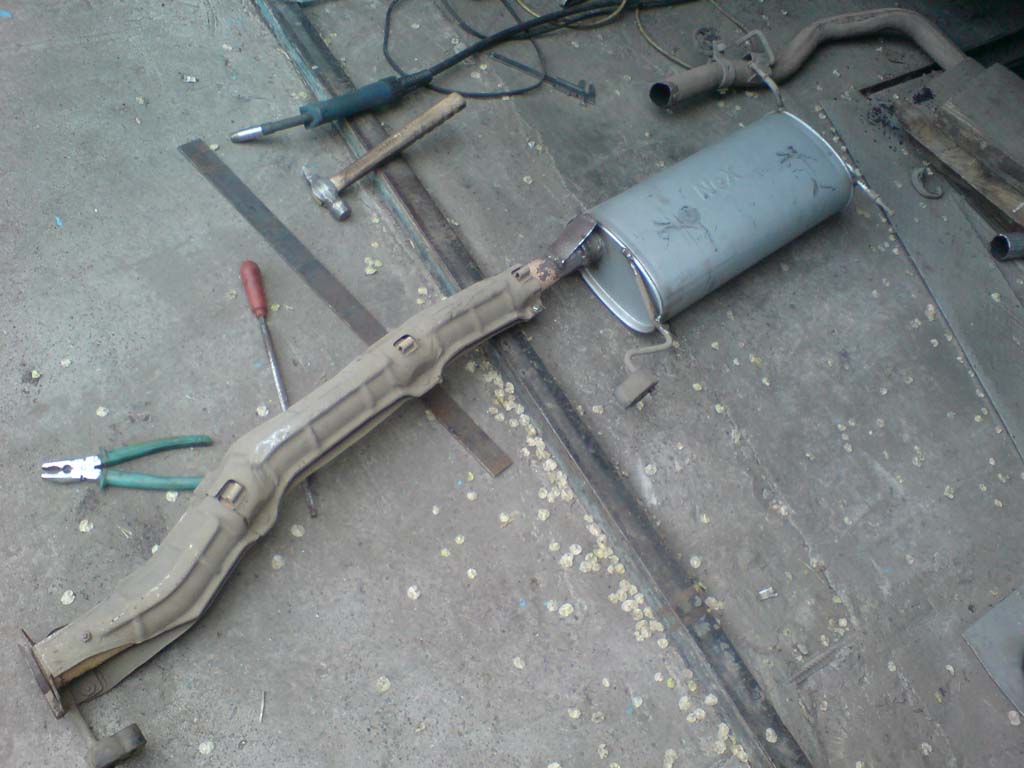

Глушак развалился весь, заменили заднюю банку, поставил от шнивы(1100р) остальное приварили от старого, выяснил, что катализатор жив. Вот что получилось. При замене из старой трубы вытащил непонятный кусок рифленого листа, скрученого в спираль, назначение сего неизвесно, почти полностью закрывало путь выхлопу blink.gif Прикрепленное изображениеПрикрепленное изображение

post May 24 2010, 01:54 AM
так етж пламегаситель..
Sorry
post May 24 2010, 01:56 AM
Сообщений: 26
Регистрация: 7-April 09
Из: Ульяновск
Пользователь №: 6,125
место дислокации: Ульяновск
как-то он с одной стороны совсем спекся....выкинул я его....а вобще он нужен, если катализатор жив?
post May 24 2010, 02:24 AM
ну тут как бы вещи друг от друга не зависящие... просто без пламегасителя глушаки быстро выгорают....
и обычн если катализатор забивается или прогарает , чтоб на бабки не попадать пламегаситель вместо него ставят....
