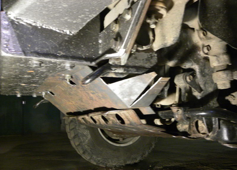

post May 24 2010, 11:51 AM
Смастерил нормальную переднюю защиту для низа радиаторов.
Материал - железо 2 мм.
Потом, если соберусь, думаю еще немного дырок насверлить в ней.
А дренаж в площадке для лебедки уже опробовал в деле rulez.gif Проверено - работает!

Теперь еще необходимо усиливать передние стойки. А то морда просела на 2 сантиметра... dumai.gif
