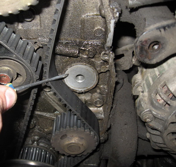

Собственно сабж. Кто какими средствами отмывал двигатель?
Моя новая машина досталась с заросшим маслянистой грязья мотором. Когда снимал вмершую водяную помпу, то даже там, под крышкой ГРМ всё было уделано мазутой. Тряпочкой с бензином и ацетоном частично оттёр, но в уголках не подлезть и руки по локоть грязные. Компрессора и керхера - нет. Как думаете, если развести чтонить типа фейри или купить готовую жидкость для мытья мотора и разбрыгать её из брызгалки для цветов по мотору, дать постоять и потом также брызгалкой смыть. Имеет право на жизнь такой метод, кто как считает?
А грязная машина у меня ещё и потому, что нету защиты под картером двигателя, вся грязь с дороги летит на мотор и навесное. Когда покупал машину не заметил отсутствие защиты.

Мотор отмыл. Покупал бутылочку отечественной химии. Взял у жены распылитель воды для цветов из него разбрызгал химию, подождал полчаса, юлозил тряпками и щёткой, смастерил из пластиковой бутылки брызгалку и промыл. Результатом доволен. В аттаче фото до и после, правда с новой помпой.
