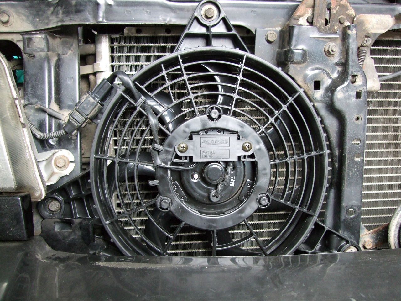

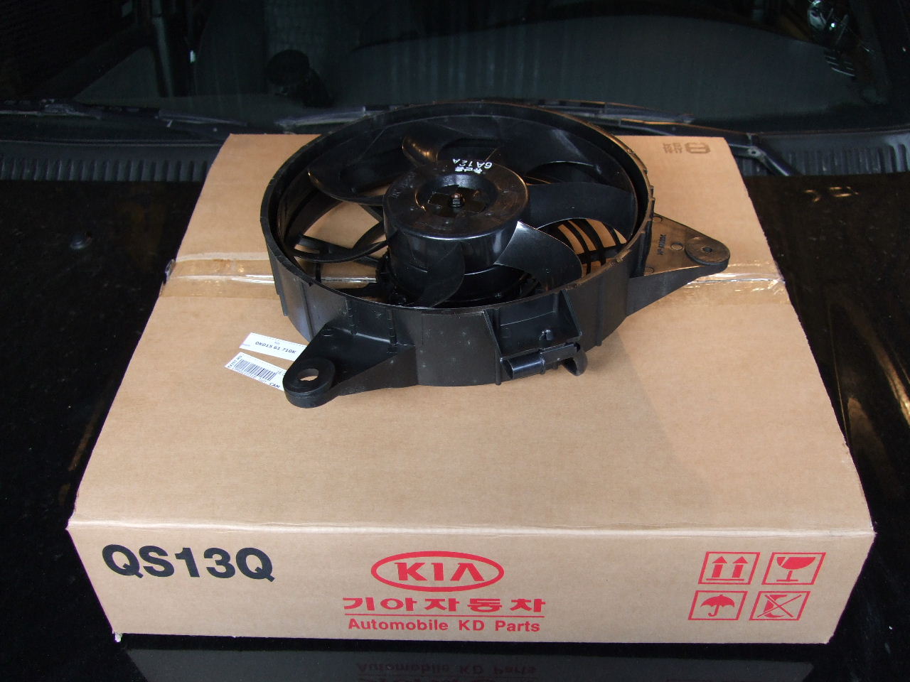

Однако, купил!
Всё получилось - прикрутил и всё заработало.
Привезли через день...
Зы: А всё-таки - что это за чёрная прямоугольная фигня (на первой фотке видно) - прикручена к диффузору вентилятора двумя винтами?? dumai.gif
ЗЗы: Если кому надо - там есть ещё... smile.gif

Mugatu   Кароч: только что съездил в "экзист" - о...   May 27 2010, 08:41 PM
Mugatu   Однако, купил! Всё получилось - прикрутил и вс...   May 29 2010, 04:07 PM
Художник   Зы: А всё-таки - что это за чёрная прямоугольная ...   Jul 11 2010, 08:42 AM
