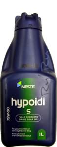

Вчера заменил масло во всей трансмиссии (задний мост, раздаточная коробка, МКПП, передний мост).
Заливал Neste Hypoidi S 75W-90 GL-5. В общей сложности залилось 5,5 л. Масло заливал большим пластмассовым шприцом (отечественным).
Заменил все прокладки:
K995642400 – прокладка на сливную пробку раздаточной коробки
K995642400 – прокладка на заливную пробку раздаточной коробки
K995641800 - прокладка на заливную пробку МКПП
K995621800 - прокладка на сливную пробку МКПП
K995641800 - прокладка на сливную пробку переднего моста
K995641800 - прокладка на заливную пробку переднего моста
K995621800 - прокладка на сливную пробку заднего моста
K995621800 - прокладка на заливную пробку заднего моста
Для откручивания заливных/сливных пробок потребовалось:
- головка на 23 (заливные пробки МКПП, переднего и заднего мостов)
- головка на 24 (сливные пробки МКПП, переднего и заднего мостов)
- шестигранник на 14 с увеличенным рычагом (40 см) (сливная и заливная пробки раздаточной коробки)
Все пробки открутились без особых проблем со щелчком. Единственная проблема возникла при откручивании болтов на 8, крепящих пластиковые защиты МКПП и раздаточной коробки. Поотрывал головки у половины болтов (то ли металл хреновый, то ли от времени). Пытался высверливать, но ничего не получилось. Пришлось рядом делать отверстия в раме сверлом 5 мм и нарезать в нём резьбу на 6 мм.
