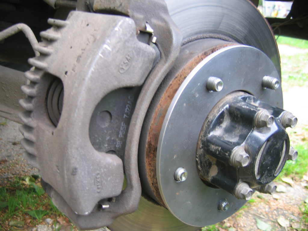

честно сознаюсь, тему читал бегло, но тоже похвастаюсь.
Когда-то 2 года назад мне выточили такие проставки. Толщина 5 мм. В моем случае необходимость была в том, то новенькие купленные пол-года назад диски как выяснилось притирались к тормозным суппортам.
Если есть необходимость - могу заказать еще.

Братан   Изготовили мне проставочкИ! :) по чертежу из ф...   Feb 2 2015, 01:15 PM
