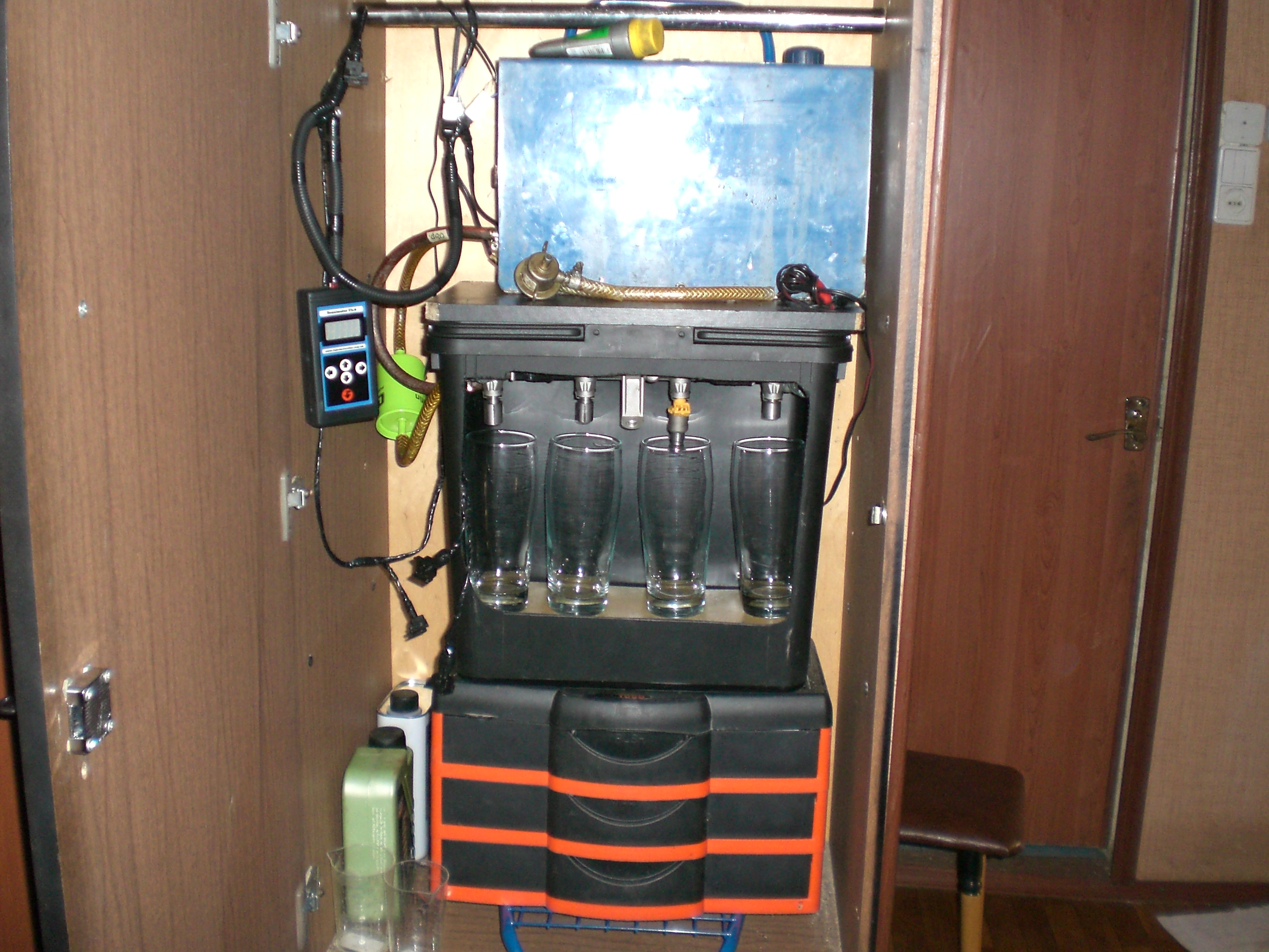

КСИ   Сопсстна очередной обещанный отчёт: промывка топли...   Jun 9 2010, 11:17 PM
