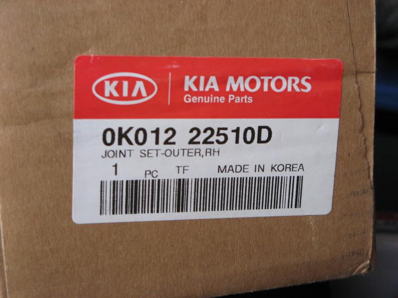

Mark_KA
post Jun 10 2010, 11:39 AM
Сообщений: 585
Регистрация: 4-May 07
Из: Ульяновск
Пользователь №: 2,682
место дислокации: Ульяновск
Цитата(vyaslav @ Jun 9 2010, 01:46 AM) *
2. Также, нужно заменить наружные ШРУСы на ПП (вернее валы, ШРУСы вроде нормальные), но никак не могу понять идут ли валы отдельно или вместе со внешними ШРУСАми? И если не сложно киньте плиз номер запчасти, ато я не могу понять что покупать-шрус с валом в сборе или наружный ШРУС ПП?
Внешний ШРУС в сборе с валом. Внутренний вроде отдельно есть. А есть все в сборе.
В аттаче - внешний для калининградца 2004 с вакуумом.
