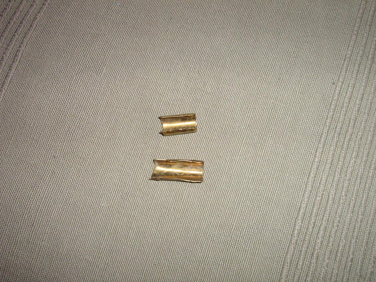

Защёлки на фильтре открываются при помощи нехитрой приспособы. Приспособа изготавливается из наконечника высоковольтного провода. Половинки приспособы надеваются на трубку (которая выходит из топл.фильтра (что бы получилась подвижная трубочка) и двигаются в сторону клипсы с защёлкой так, что бы приспособа зашла внутрь клипсы. При этом всю клипсу двигаем второй рукой навстречу приспособе. Когда взаимное встречное движение закончится - защёлка в клипсе разжата. Продолжаем надавливать на приспособу, а клипсу с защёлкой спокойно снимаем с фильтра. Опробывано не раз. Удачи. Фото приспособы. Не забудте стравить давление из магистрали перед операцией. И удобнее сперва отстыковать разьём на раме (см. авто снизу), после этого фильтр здорово выходит навстречу мастеру в подкапотное пространство!
