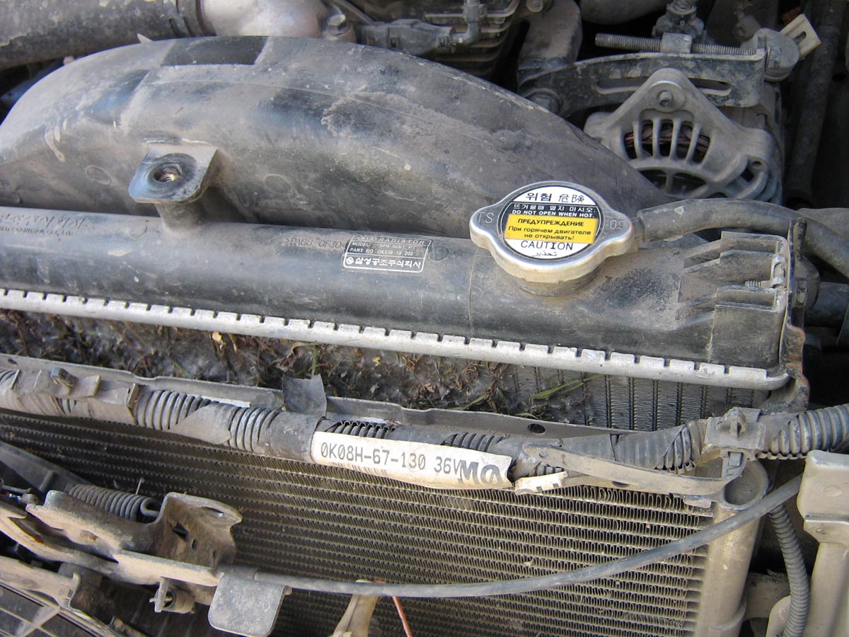

post Jun 14 2010, 09:47 PM
Начала перегреваться на холостом ходу (и с кондеем и без кондея). Сегодня не поленился, разобрал пол. морды, долез в пространство между радиаторами - а там пух, листва, трава и веточки. Приделал изолентой зубную щётку к палочке и энтим девайсом + дул компрессором убрал всё лишнее из межрадиаторного пространства. До кучи долил пол.литра Тосола. И заменил на самодельную левую опору радиаторов (родная развалилась напополам). И вычистил грязь (довольно много) с подвески, с защиты, с рычагов. Зачистил тормозные цилиндры с наружи от грязевой корки. Было очень много грязи с последних покатушек "Весна 2010. Ориентиров.нет". Защиту в одном месте прямил ломом. Лениво было снимать. Фото "неправильного" пуха прилагается.Прикрепленное изображение

Александр 533   Начала перегреваться на холостом ходу (и с кондеем...   Jun 14 2010, 09:47 PM
rom77777rom   После очередного залезания в грязь-лужи на рыбалке...   Jun 14 2010, 10:17 PM
самоделкин   По последней картинке мне кажется надо ещё мыть.ни...   Jun 14 2010, 10:37 PM
