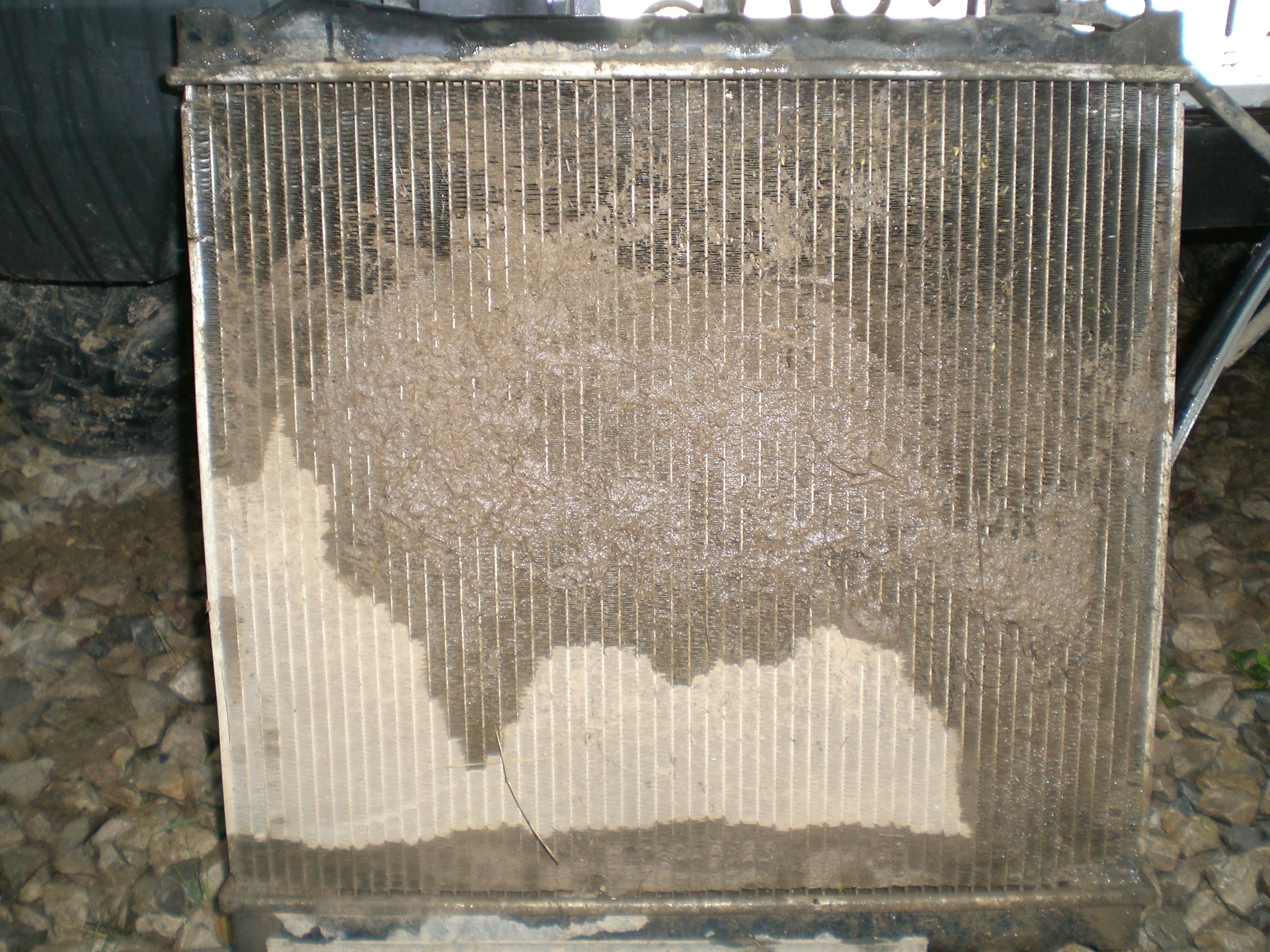

После очередного залезания в грязь-лужи на рыбалке в выхи,на обратной дороге бортовой сказал что греемся очень !!!
На включеной печке добрался до дачи.И ВОТ !!!
Но нас не испугать этим,у нас приобретенный на днях компрессор .
Мой тел.8-905-716-57-75 Роман

Александр 533   Начала перегреваться на холостом ходу (и с кондеем...   Jun 14 2010, 09:47 PM
rom77777rom   После очередного залезания в грязь-лужи на рыбалке...   Jun 14 2010, 10:17 PM
самоделкин   По последней картинке мне кажется надо ещё мыть.ни...   Jun 14 2010, 10:37 PM
