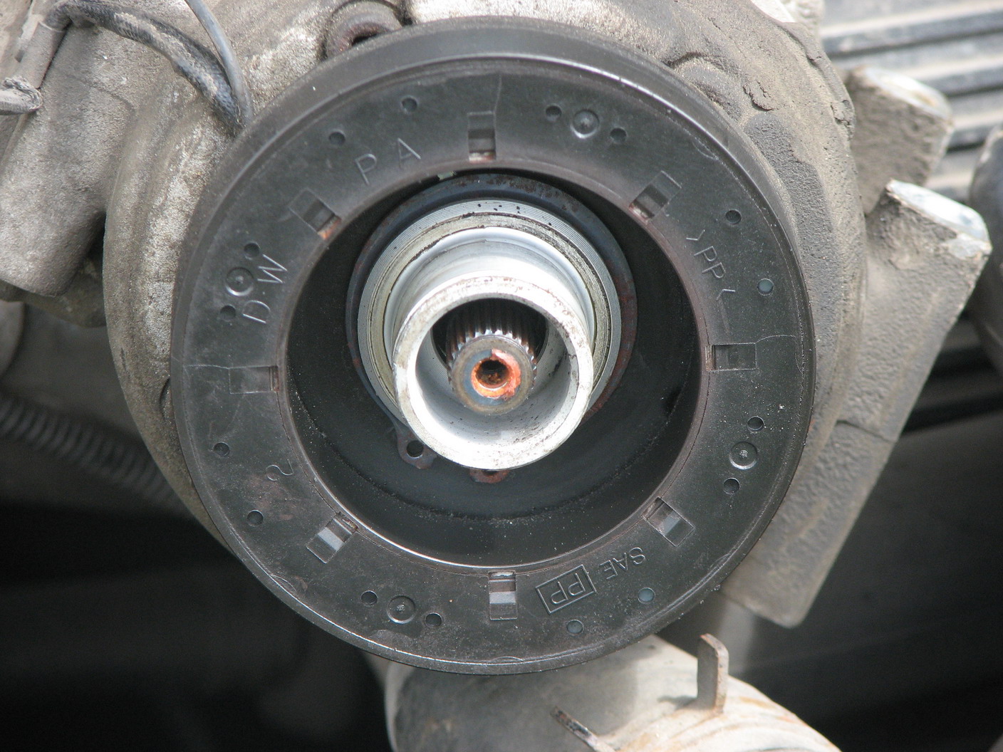

Для тех, кто пойдет по нашему пути, предлагаю ряд фоток.
Спорт 2003 Каловский
Компрессор снимаем с мотора (не снимая шланги)
На передней части с фрикционом есть 3 заклепки. Головки низкие, но рожковый ключ, вставленный между двух из них, позволяет удержать от проворота при откручивании центрального болта (на 10).
В центре передней части видна резьба М8 (крупный шаг).
Передняя часть с фрикционом снялась легко
Шкив держится на стопорном кольце
Поддеваешь отверткой и снимаешь.

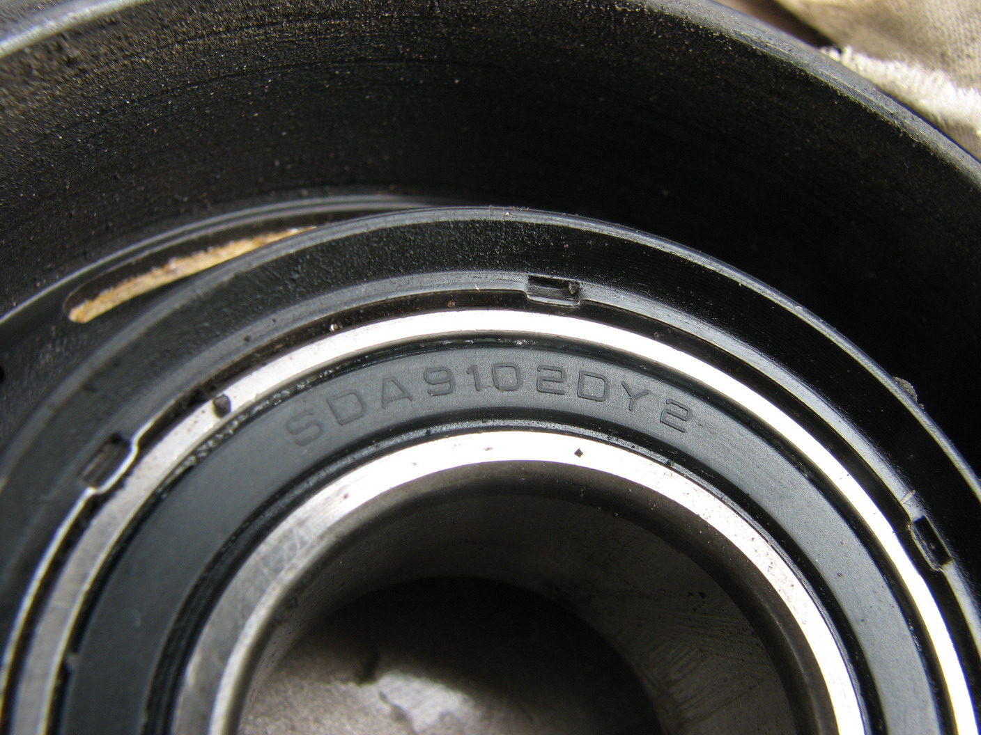

Маркировка подшипника
Видны места зачековки.
Размеры подшипника: наружный диам. 52, внутренний 30, длина 22 мм.

Желаю удачи !!!
