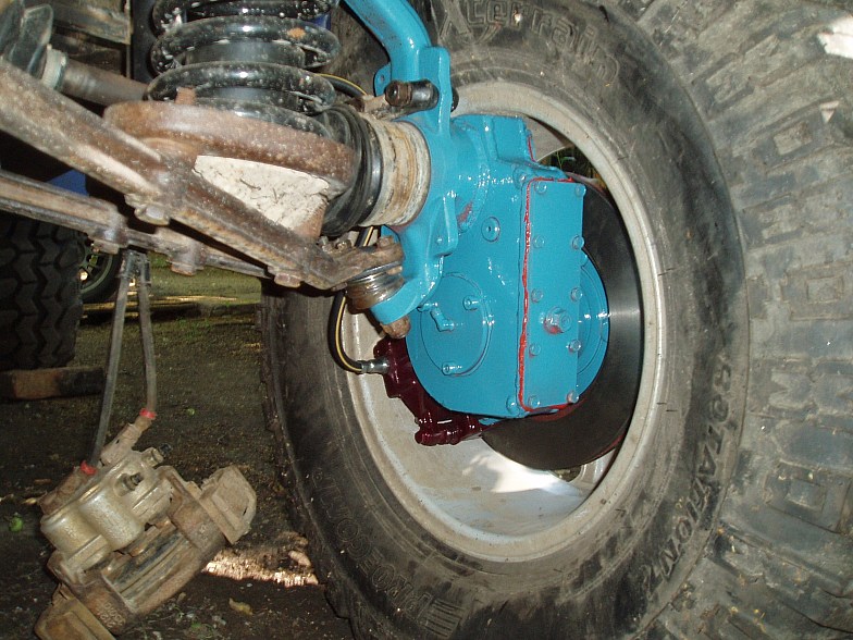

А ЧТО ЕСЛИ НА НАШ СПОРТ ПОСТАВИТЬ ТАКУЮ ВЕЩЬ Прикрепленное изображение Прикрепленное изображение.
post Jun 16 2010, 04:31 PM
Цитата(Витёк87 @ Jun 16 2010, 03:47 PM) *
А ЧТО ЕСЛИ НА НАШ СПОРТ ПОСТАВИТЬ ТАКУЮ ВЕЩЬ .
зачем?

Витёк87   зачем? чтоб просвет увеличить   Jun 16 2010, 07:08 PM
609   чтоб просвет увеличить Смысл установки портала -...   Jun 16 2010, 07:12 PM
