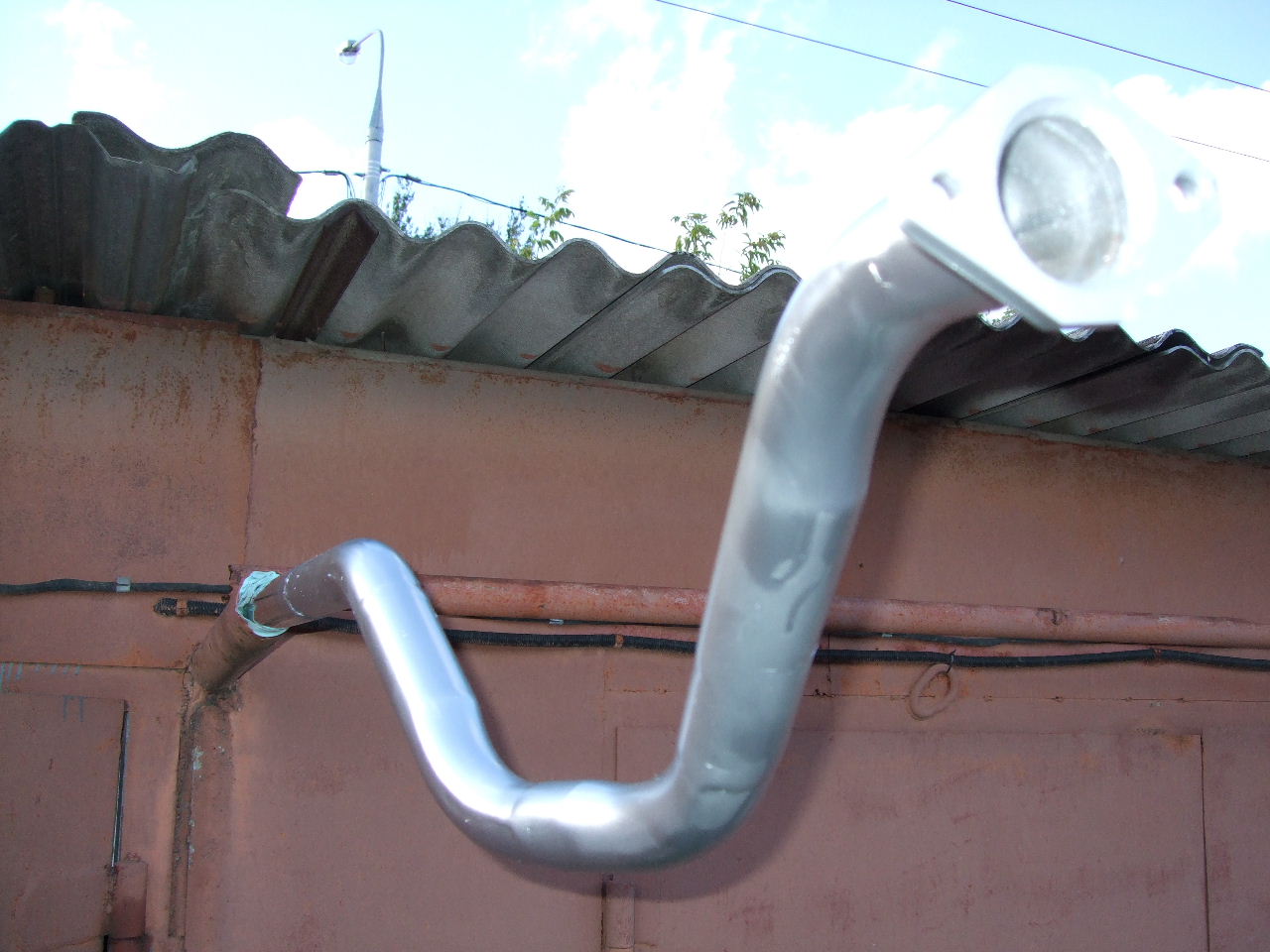

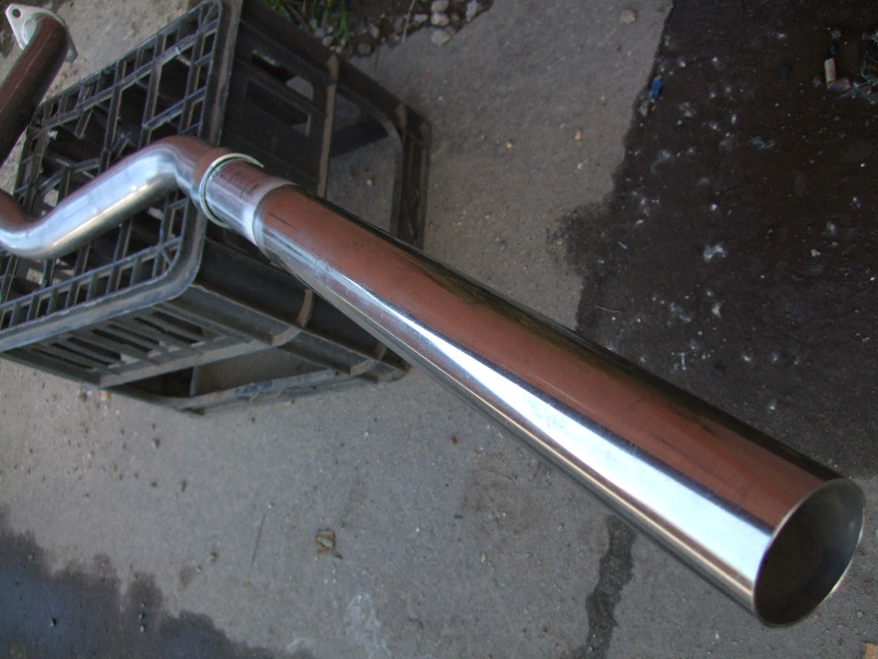

А вот - моё "новое слово в глушителестроении" :
Купил трубу - заднюю часть выхлопного тракта - а она короткая (у меня "гранд").
Расстраивался недолго - вспомнил, что есть у меня знакомый сварщик - аргонщик и видел я у него подходящего размера нержавеющую трубу.
Кароч: приварил пол-метра нержавейки:
Покрасил спец (термостойкой) краской - из эстетических соображений.
Спасибо форуму - заранее приготовился к борьбе с гайками фланцев - отболгарил благополучно и быстро!
Кароч: считаю, что получилось ништяк (хвастаюсь) !! smile.gifsmile.gif

post Jun 17 2010, 11:29 PM
Если приварил нержавейку к обычной стали, то скоро отвалится.
Да, лет через десять.
