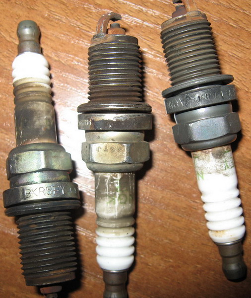

Andy005
post Jun 22 2010, 07:44 AM
Сообщений: 253
Регистрация: 22-May 10
Пользователь №: 7,916
место дислокации: Красноярск
Фотка герметика ниже.
Подскажите знаюшие люди чего не хватает моей машине, выкрутил свечи которые достались от старых владельцев авто - электроды красные, это сера в бензине? заправляюсь только на проверенной муниципальной заправке. А чёрная юбка о чём говорит? Свечи кстати сухие, следов масла и бензина нет.
Машина заводится со 2-3 раза, с первого только если на горячую и как будто троит, странно всё это.
И ещё - свечи щас стояли NGK BKR5EY - это же вроде для 16 клапанных двиг. у них зазор 1,1. У меня 8 клапанный двигатель.
Сообщение отредактировал Andy005 - Jun 22 2010, 07:47 AM
Sportage 94г.в. SOНC. 5MT. Лифт 40/60мм, Tokico3373. ОИ-506 29"

Andy005   Фотка герметика ниже. Подскажите знаюшие люди чег...   Jun 22 2010, 07:44 AM
kross   Фотка герметика ниже. Подскажите знаюшие люди че...   Jun 23 2010, 08:28 PM
Олег   Красновато-кирпичный налет свидетельствует о налич...   Jun 23 2010, 09:49 PM
vitamine   Красновато-кирпичный налет свидетельствует о нали...   Jun 24 2010, 12:44 PM
