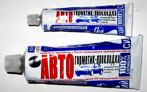

Фотка герметика ниже.
Подскажите знаюшие люди чего не хватает моей машине, выкрутил свечи которые достались от старых владельцев авто - электроды красные, это сера в бензине? заправляюсь только на проверенной муниципальной заправке. А чёрная юбка о чём говорит? Свечи кстати сухие, следов масла и бензина нет.
Машина заводится со 2-3 раза, с первого только если на горячую и как будто троит, странно всё это.
И ещё - свечи щас стояли NGK BKR5EY - это же вроде для 16 клапанных двиг. у них зазор 1,1. У меня 8 клапанный двигатель.
За фото спасибо - буду искать герметик...
Красный налет - свидетельство этилированного бензина.... и бен при этом должен быть шибковонючий... - думаю не ошибся dumai.gif

Yura   kross, есть очень хороший масло-бензо стойкий ге...   Jun 24 2010, 03:04 PM
БОБ   Я тоже применяю герметик Казанского завода. Правд...   Jun 24 2010, 06:42 PM
