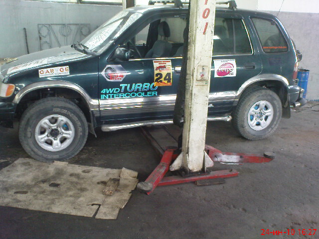

А не помесить ли нам грязь?
post Jun 24 2010, 08:40 PM
Цитата(samoxa7 @ Jun 24 2010, 04:36 PM) *
