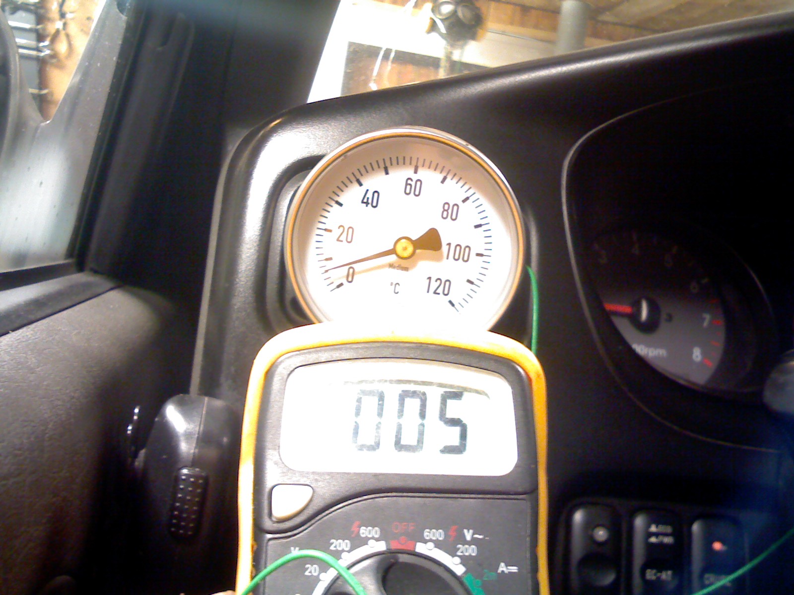

post Jun 26 2010, 09:49 PM
В общем то - вот -
Прикрепленное изображение - при воздухе с наружки - в гараже - около 30...
Прикрепленное изображение - при рециркуляции.
Добавлю - у брата на Хонде СР-В - то же самое.....
И потом, я о нашем кондиционере имею только отрывочные сведения, но даже они говорят о том что с кондеем не все нормально (имеется ввиду +4 град). Хотя, м.б. это в нем заложено конструктивно!
