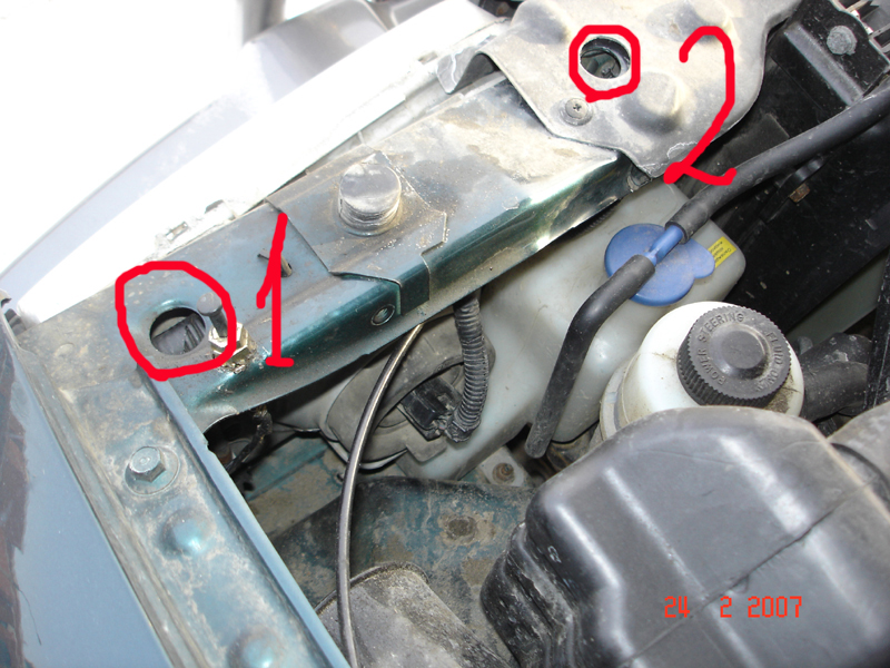

Ситуевина примерно такая, там где 1 там регулирую ВВЕРХ ВНИЗ там где 2 ПРАВО ЛЕВО,но там где 2 ЗЗЗЗюткое нагромаждение всякоразнопроводов, металлических трубочек и шлангов blink.gif
завтра поеду загород. В светлое время суток, попробую долеЗть h975g.GIF , а то все ночью да ночью biggrin.gif

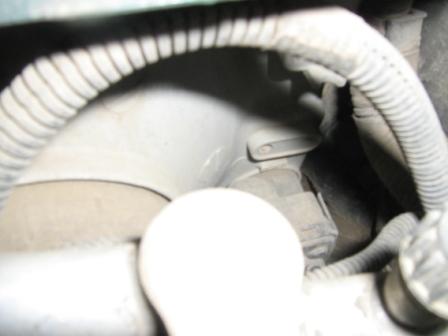

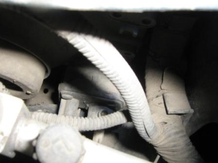

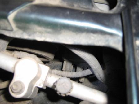

Вот, как обещал...
PS При внимательном рассмотрении в "трубочке" есть какие-то зубчики, но на шестерню не очень похожи
