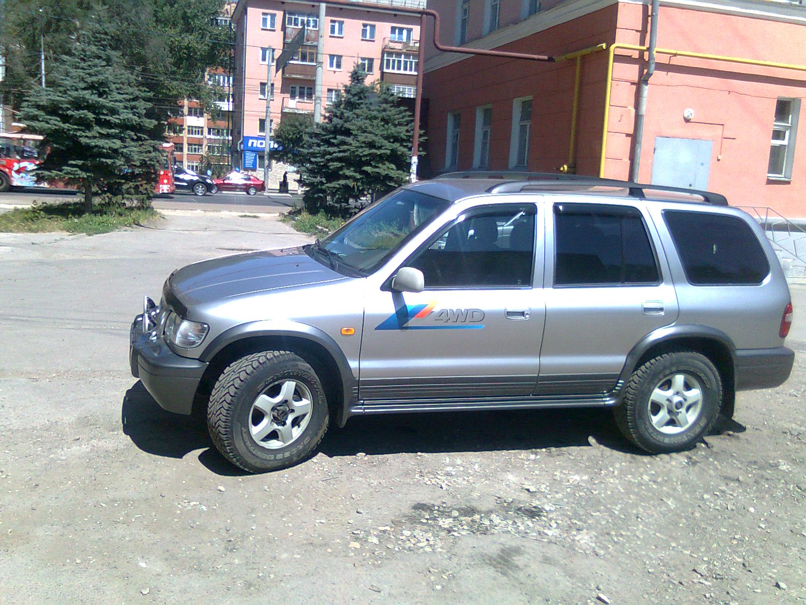

А я вместе с kapralом лифтовался B020.gif В итоге вот что получилось

Цитата(genek @ Jul 13 2010, 11:02 AM) *
Может ракурс не тот? dumai.gif dumai.gif dumai.gif Да и лифт не такой откровенный хотелось получить.Надо перефоткать B128.gif
